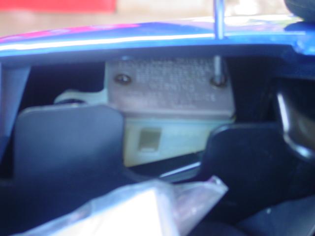

wollte heute noch die Bremsfluessigkeit hinten wechseln....
der behaelter ist ja an ner sau doofen stelle montiert...kommt man ja nicht rann ohne die Seitenverkleidung wegzubauen... aber die bekam ich nicht ab!!!
ich dachte das ich alle schrauben los haette aber das Ding ist noch irgendwo verschraubt ... aber wie kommt man da rann?? muss da auch der ganze heckunterbau runter/ also Nummernhalter,Licht etc,??
schlussendlich habe ich dann einfach den Behaelter abgeschraubt damit ich den Deckel abmachen konnte...
und der Bremssattel hat ja 2 entluefter schrauben!!(2 Kolbenzange) habe ich am anfang auch gar nicht geachtet..
aber jetzt ist's gut.. ;) bier

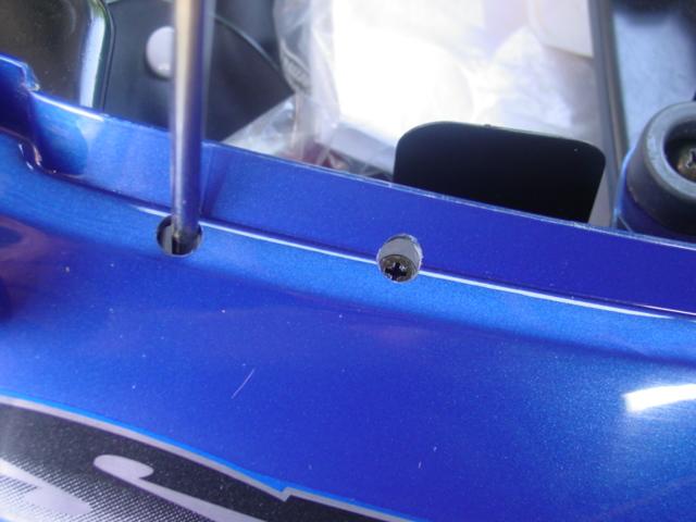

Beitrag von Dingo » 26.07.2009 17:26
:D
die Idee kam mir heute morgen beim Fruehstuck... soviele Loecher im Brot... :D
eigentlich simpel aber funktioniert..
DSC01331 (Small).JPG (37.47 KiB) 680 mal betrachtet
DSC01330 (Small).JPG (25.53 KiB) 681 mal betrachtet
