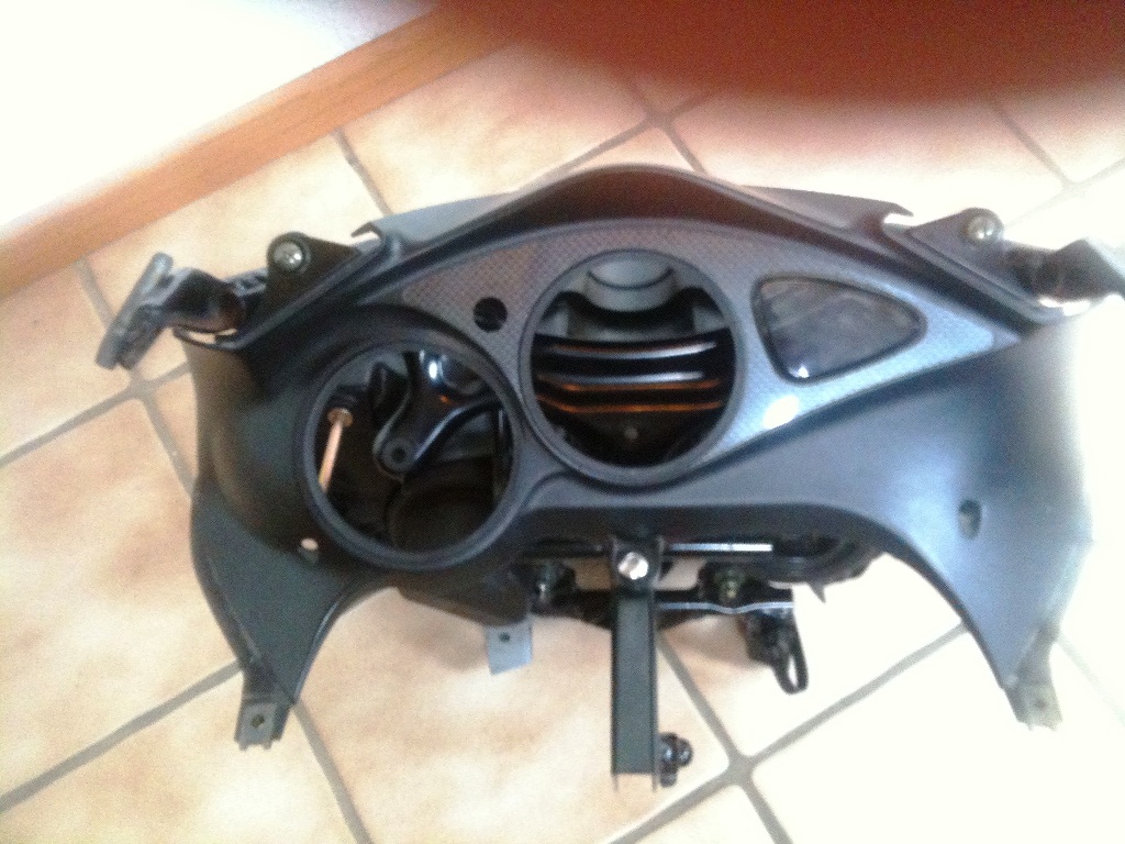

Ein Bild mit altem Geweih.

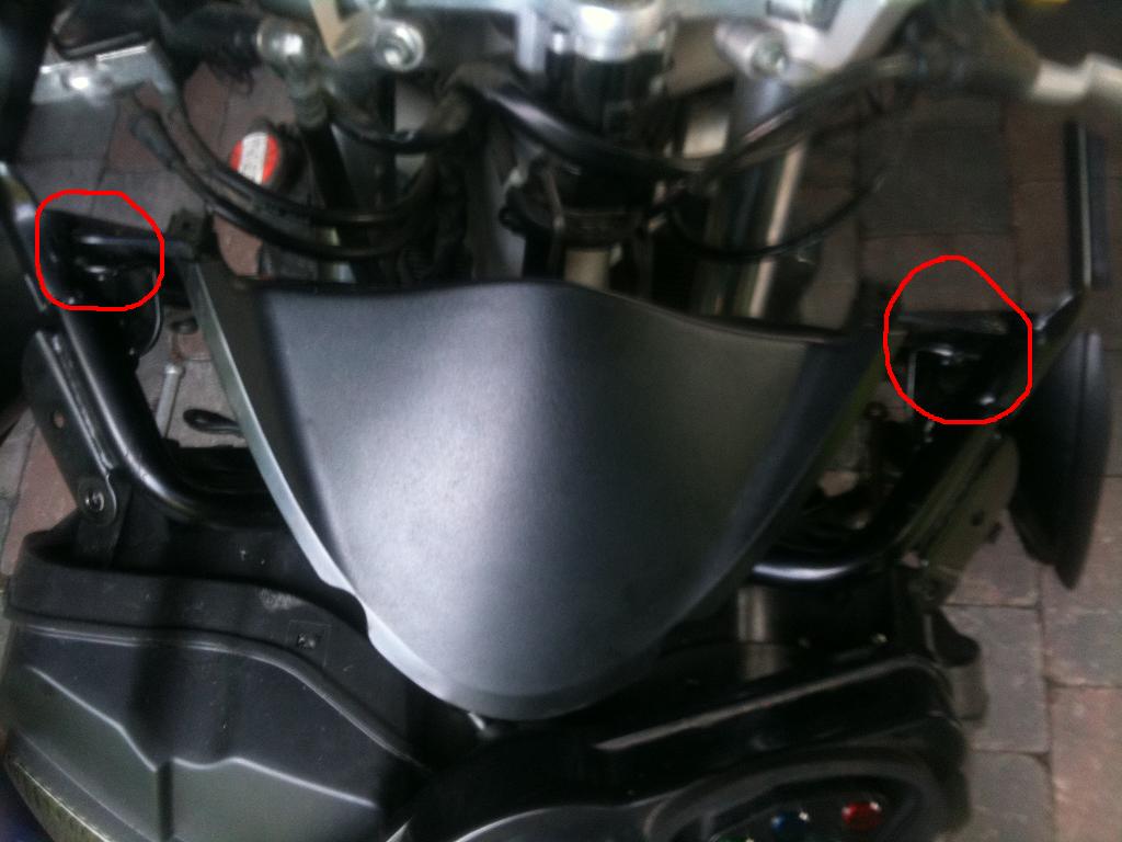

Auf dem ersten Bild mit neuen Geweih ist der Abstand zwischen Geweih und Cockpitverkleidung rot makiert.

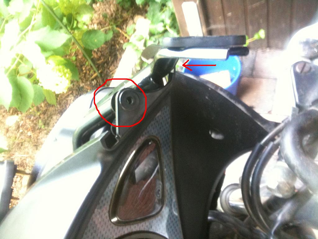

Auf dem zweiten ist nochmal der Abstand rot eingekreist. Die Holme müssten im Prinzip etwas nach außen / oben gebogen werden da die Cockpitverkleidung gegen diese stößt (siehe roter Pfeil).
Kann dieses durch unterschiedliche Baujahre bedingt sein oder ist das "neue" Geweih auch verbogen (halte ich eigentlich für unwahrscheinlich, da die Holme eigentlich stabiler sein sollten als sämtlich Verkleidungshalter) ?

Hier das alte Geweih mit Cockpitverkleidung (ohne Tacho)
sv650_Altes Gewih.jpg (291.88 KiB) 473 mal betrachtet

Hier das neue Geweih mit Cockpitverkleidung (Bild1)
sv650_Neues Geweih1.jpg (79.61 KiB) 474 mal betrachtet

Und das neue Geweih mit Cockpitverkleidung (Bild2)
sv650_Neues Geweih2.jpg (107.88 KiB) 472 mal betrachtet
