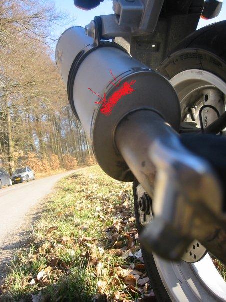

Hallo ich wollte mal fragen
Bei einem sturz hat sich der untere deckel des auspuffs gekrümmt und der auspuff selbst hat nur paar kratzer unten eben. Ich hab jetzt den unteren teil um 5cm abgeschnidden und wieder mit dem deckel montiert jedoch ist ein schlitz offen wo die watte bisschen rauskommt.Ich frag mich op ich das zusammen schweissen kann oder wie ich das loch reparieren kann da leo vinci nur ganze slip ons verkauft.
und wenn ich anfange zu schweissen verbrennt dann nicht die ganze watte im auspuff und nachher ist dieser leer? dann ist Tüv im eimer...
mfG

Was möchtest du denn da schweißen? Der Topf ist aus Alu, der Deckel aus Edelstahl, wenn ich mich nicht irre.
Die Watte könntest du ja vorher rausnehmen ... :roll:
Paar Bilder dazu: viewtopic.php?p=9286658#p9286658

Laurie hat geschrieben:wenn ich anfange zu schweissen verbrennt dann nicht die ganze watte im auspuff und nachher ist dieser leer? dann ist Tüv im eimer
Das ist er offiziell sowieso, weil dein Endtopf jetzt 5cm kürzer und damit lauter ist.. ;)

Nee in Luxemburg ist das kein problem hauptsache db eater macht man drinne bevor man durchfährt, jedoch weis ich nicht was sie zu einem Loch im auspuff sagen..
Sollte ich es mit flüssig metal aus der tube versuchen von louis?
