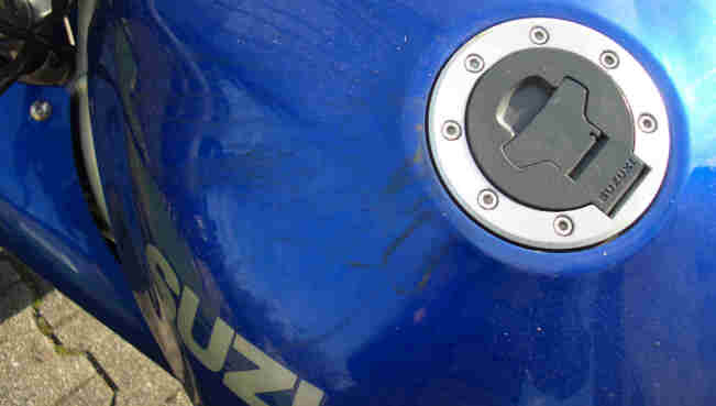

Hallo Leute
Ich habe da ein dummes Problem, nach dem Volltanken läuft mir jedesmal Sprit aus der
Tankdeckel Entlüftung über die ganze linke Seite vom Tank. ( siehe Bild! )
Der Überlaufkanal nach unten ist frei aber es läuft da nichts raus!
nur aus dem Tankdeckel über meinen Tank.
Es ist auch nicht farblos wie Sprit normalerweise sein sollte,
sondern ölig braun!
Hat da einer einen Tip für mich, auf dauer nervt micht die Siffe!
MfG schnuller

Hallo erst mal im Forum.
Wenn der Überlauf wirklich frei ist, kann die Soße eigentlich nicht oben raus kommen.
Da hast du evtl. was übersehen.

Re: Tank Überlauf
Beitrag von schnuller » 25.10.2009 9:26
Hi Dirk
habe den Überlauf mit Pressluft durchgeblasen!
Kann es ganz einfach die Tankdeckeldichtung sein?
meine SV steht extrem schräg auf dem Ständer.
Wo kriege ich günstig so ne Dichtung her?
MfG schnuller

Re: Tank Überlauf
Beitrag von klausman » 25.10.2009 12:35
schnuller hat geschrieben: Kann es ganz einfach die Tankdeckeldichtung sein?
Wie alt ist das Mopped denn? Für die Dichtung spricht der freie Überlauf und der Schmodder. Ich empfehle die Sichtkontrolle; übe auch mal Druck und Zug aus, dann sieht man ggfs. Risse. Und neue Dichtung gibt's natürlich beim Händler zu Mondpreisen oder vielleicht bei ih-bäh in günstiger. Daneben gibts dann noch diverse Motorrad-Gebrauchtteil-Händler. Da wirst du zwar eher einen ganzen Deckel mit Mechanik und schluss bekommen, aber vielleicht kann man die DIchtung ja zerstörungsfrei tauschen.
