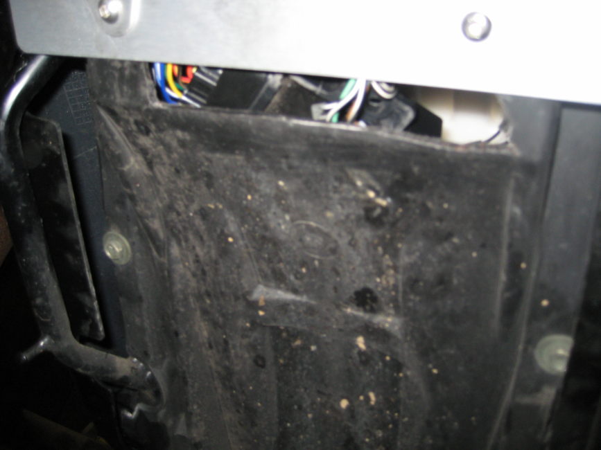

Beim Sägen habe ich, wie ich später feststellen musste, zuviel abgesägt :cry:
Sieht jetzt leider so aus:
sägen_fail
Habt ihr hier eine Idee wie ich das am besten wieder 'stopfen' kann? Das abgeschnittene Plastik habe ich alles noch. Evtl. von inner dran kleben?

Zu deinem zweiten problem, würde ich sagen, du schneidest dir ein passendes stück aus der alten verkleidung gus und klebrt es mit klebrt es ein. Oder du machst das stück etwas größer und vernietest es

Wegen dem Loch:
Dort werde ich wohl ein Stück von dem übriggebliebenen Plastik einkleben. Fragt sich nur welchen Kleber? Hält etwas noch besser als 'Sekundenkleber'. Gestern bei dem Auto-Teile Laden einige Spezialkleber gesehen, ist nur die Frage ob die wirklich besser halten als Sek.-Kleber :?:

Krusty hat geschrieben:Fragt sich nur welchen Kleber?
UHU Endfest 300. Gibts auch im Baumarkt.

habe mir das gerade mal durchgelesen. Klingt ziemlich krass das Teil. Auch wenn der vielleicht etwas zu häftig ist, ich glaub' den nehm ich :twisted:

oder silikon
ich hätte noch ein abgeschnittene huv rumliegen
bei interesse einfach pn
