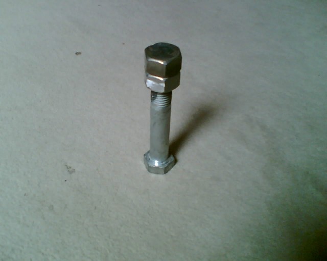

Beitrag von blue-pearl » 20.01.2010 22:28
Ich hab mir ne passende Schraube (24iger wars) und zwei Muttern gesucht und alles schön miteinander verschweißt.
Kostet nix, und tut super.
Thema hatten wir hier schon mal (viewtopic.php?f=20&t=11670).

nach der Norm bezeichnung ist es ein INNEN SECHSKANT MIT SCHLÜSSELWEITE 14^^...
sw 14, hat zumindestens meine k3 650er s.
@ blue-pearl: wenn er keinen innensechskant sw 14 hat, wird er auch kein schweißgerät haben, aber ne gute idee ist es
hat eigentlich jeder gut sortierte baumarkt und jeder metall laden, wenn auch nichg ganz günstig, wenn man nur sw 14 kauft einzelnt.

Aber ich habe mir einen Imbus(Innensechskant) der größe 12 für 6,95 im Baumarkt gekauft.Passt und ging ohne Probleme....

Hab heute einen 6 Kantadapter geholt (bei Louis 17, 19, 22 und 24er) und selbst der der 17er ist zu groß! :x
nun der 10er Imbus zu klein, wird was dazwischen sein...ab zum Baumarkt!

12 er IMBUS gibt es im Baumarkt..............6,95 Euro die Glücklich machen................... :D :D

richtig! und der passt! es wäre auch zu einfach - überall die selbe größe zu nehmen :( hell
