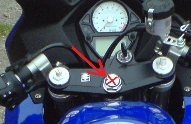

Morjeen,
wer kann mir helfen?
1.Wie heißt die geschlossene Mutter auf dem Foto unten ?
2. Mit wieviel Nm wird diese angezogen ?

Schau doch mal hier nach:
http://www.svrider.de/index.php?seite=S ... 03#momente
Dürfte die Lenkschaftmutter mit 45Nm sein....

Ich meine Lenkkopfmutter. Gemäß Einbauanleitung Suzuki Tourenstummel soll sie mit 90 Nm angezogen werden.

Ja, hab eben auch noch mal im Werkstatthandbuch nachgeschaut. 90Nm stimmen....

Super,
erst mal schön dank an alle.
Aber kann mir einer den Unterschied erklären von Lenkschaftmutter und Lenkschaftkopfmutter/Steuerkopfmutter?
Ich möchte dann doch schon ganz sicher sein, ob ich die nun mit 45 Nm anziehe oder mit 90 Nm zerwürge.
