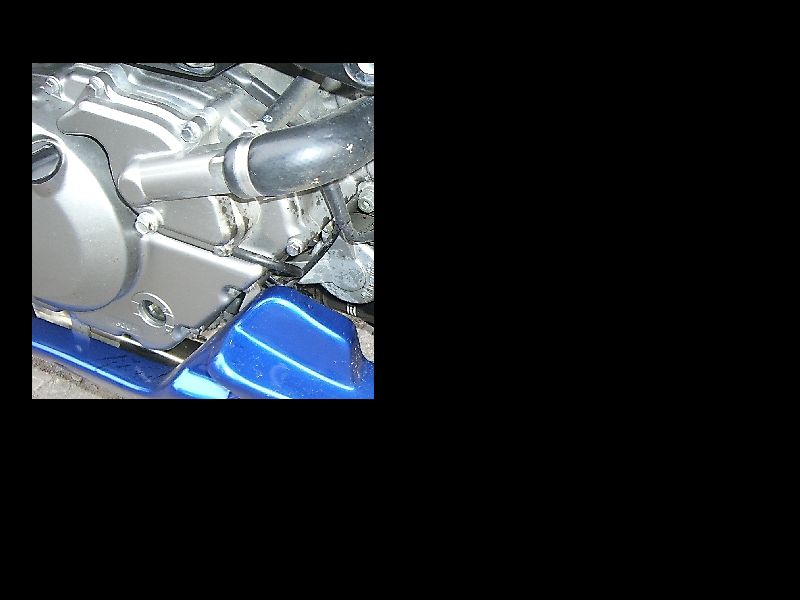

ich hab vor kurzen den Motor meiner SV BJ.05 gegen einen baugleichen getauscht. Und hab mir leider nicht jeden Schlauch gemerkt....;-)
Hier nun meine Fragen:
Wo schließ ich den kleinen dünnen Schlauch an welcher direkt bei der Kühlwasserpumpe mit rausgeht??? (Den großen Dicken zum Kühler und den anderen von links zum Thermostat soviel ist klar)

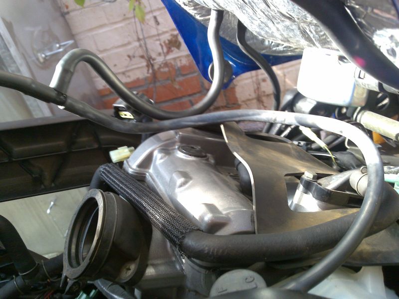

Die 3 Schläuche welche aus den Tank rausgehen:
Den Benzinschlauch zur Drosselklappeneinheit!
Aber wo genau kommt der Schlauch dran welcher mittels T-Verbinder noch gespilttet wird?? Geht da einer zum Kühlwasserbehälter??? (Das macht für mich wenig Sinn)
Siehe auch Bilder!
Wenn ihr mir die zwei Fragen beantworten könnt wäre ich super Dankbar!!

patsche7 hat geschrieben: Wo schließ ich den kleinen dünnen Schlauch an welcher direkt bei der Kühlwasserpumpe mit rausgeht??? (Den großen Dicken zum Kühler und den anderen von links zum Thermostat soviel ist klar)
Moin,
der kleine Schlauch am Wasserpumpengehäuse ist der Leckageschlauch und wird nach untern abgeführt.
Wenn da was raussuppt hat die Wasserpumpe ein Problem und der Rotz ist dann für die Strasse.
Die 3 Schläuche am Tank:
1 . mit Schnellverschluss an der Benzinpumpe, der liegt ja richtig.
2. Überlauf
3. Belüftung
Das T - Stück hab ich bewusst noch niemals in Verbindung zu Tank und Ausgleichsbehälter gesehen, zumindest nicht bei den Modellen bis K05

Also schließt man die Schläuche welche am T Stück dranhängen auch nirgends an, oder?
Ansonsten hab ich alles wieder zusammen bekommen nur bei den Sachen war ich mir total unschlüssig....
