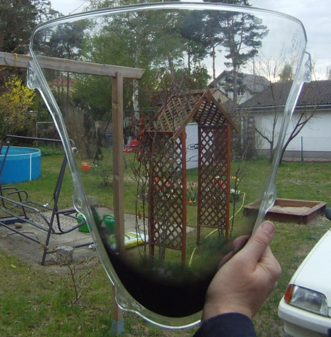

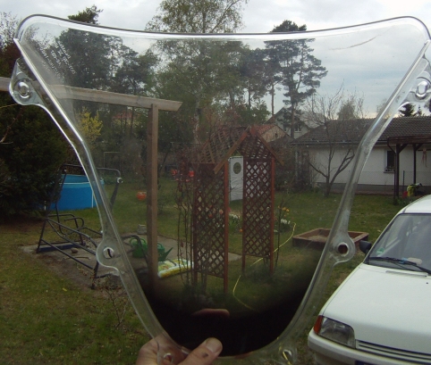

Re: "Scheibe" vorne kratzer raus polieren?
hab das mal getestet. Erst den Kratzer an der Kante oben rausgeschliffen mit 2000er Nassschleifpapier. Dann mit 3M-Schleifpaste Plus geschliffen und abschließend mit 3M Ultrafina SE poliert. Im Ergebnis eine vollkommen klare Scheibe.
Im Vergleich mit meinen früheren Polierversuchen mit "normalen" Polierpasten ein Unterschied wie Tag und Nacht.
- nachher
- Gopr0045.jpg (205.28 KiB) 1458 mal betrachtet
- vorher
- Gopr0043.jpg (153.1 KiB) 1458 mal betrachtet
