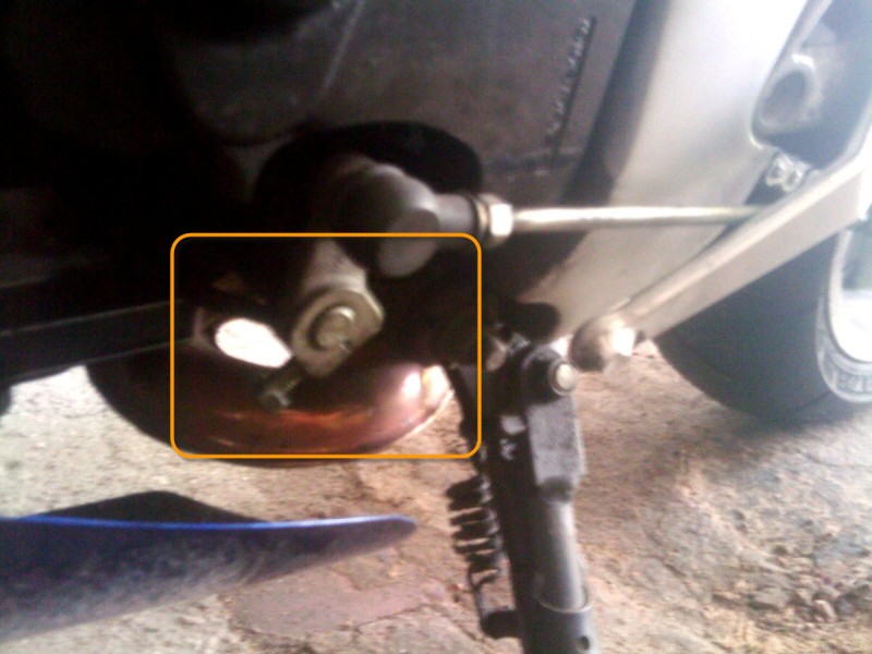

jezze habsch nur das prob, den Schalthebel vom Motorrad nicht abzubekommen - siehe Bild
Is zwar locker, kanns aba ni abziehen. Gibts da was zu beachten? Oder einfach nur kräftig ziehen.

du must die Schaube auf dem Bild ganz rausdrehen, erst dann kannst du das abziehen. Die Schraube sitzt in einer Nut auf der Welle.
Die Kleine bekommt 10Nm und die Inbus M8 ca. 20 Nm
Zum ZTausch des Schalthebels brauchst du auch gar nicht das Teil von der Welle abziehen. Drehe die Kontermuttern der Schaltstange (das dünne dings was den Schalthebel mit dem Getriebe verbindet) los und dann kannst du die Stange drehen. Beachte das eine Seite links, die andere Seite rechtsgewinde hat. Durch drehen der Stange kannst du danach auch die höhe des Schalthebels einstellen bevor du die wieder konterst.

Der Arm wird evtl. trotzdem sehr schwer runtergehen.
Etwas mit WD40 reinsprühen und wackeln wie ein Weltmeister!
Bitte nicht draufschlagen, die Lager dort willst du nicht tauschen...

Re: Schalthebelschrauben
Beitrag von LazyJoe » 11.06.2010 15:34
Und vorher markieren, in welcher Position er drin saß..! Sonst hast du nachher wieder das Gefummel..
Twinkie
Beitrag von Twinkie » 11.06.2010 17:04
Naja, manch einer kommt erst DANN auf die Idee, dass man den Hebelarm an den Fußwinkel anpassen kann.
Insofern - lass sie probieren :)
Beitrag von LazyJoe » 11.06.2010 17:42
Das' doch unnötiges Gefummel :D
Ich hätte keine Lust drauf, das anschließend kokmplett neu einzustellen.. Wenigstens hat sie ein Bild davon, wie's ursprünglich ungefähr aussah ;)
Beitrag von twindance » 11.06.2010 18:41
Doch, doch, twinkie hat recht. Lass es ruhig probieren. Und wenn er gerade dabei ist - einfach das Schaltgestänge andersrum draufsetzen (Stange läuft UNTER Schaltwalze) und schon hast Du das Schaltschema umgedreht. Fährt sich nach meinem Gusto besser.
