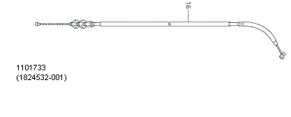

Als ich sie abgeholt hab, ist mir aufegfallen, dass das Einstellrad am Kupplungsseil gebrochen ist.
Kann man das Einzeln austauschen oder muss ich nen kompletten Seilzug kaufen?
Falls ja, weis jemand, was das kostet?

das wirst Du wohl komplett kaufen dürfen,weil das Seilende ja gepresst ist und du die Verstellschraube nicht ab und drauf bekommst. Basteleien sind da recht gefährlich. :D

Hallo Fox,
kannst Du bitte etwas genauer Beschreiben welches Teil hin ist?
Meinst Du die "Rändelmutter" oben an der Kupplungsarmatur?
Teil 16 :arrow: http://fiche.ronayers.com/Index.cfm/Mod ... K4/K5/K6)_

Abbildung 15 meinte ich...

Gibts einzeln bei Suzuki,
der user Keram hat die letztens gekauft, der weiss was die kostet. Bekommt man wohl sonst nirgendwo, ist M8 (bei Louis gibts nur M6+M7).

Lt. meinem Händler kostet das Teil 4,-
