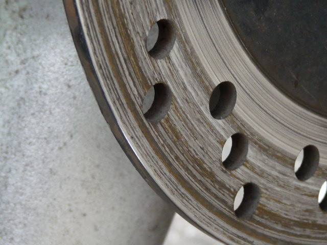

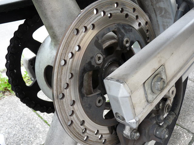

weil oben die Bilder gefehlt haben hab ich sie mal unten angehängt. (hoffe diesmal klappts)
Passen die Scheiben noch?
Also die Organischen Kaufen ( sind sowieso 5 € billiger :) ) - jemand ne Ahnung was das Wechseln inner Werkstatt kostet?

Ich bin mal mit dem Fingernagel über die Bremsscheibe gefahren und hab keine Riefen gespürt :mrgreen: Wenn das bei dir live am Mopped auch so ist, dann lass sie drauf.

Kleine Riefen machen überhaupt nix. Daß die Scheiben einlaufen, ist ganz normal.
Die Rostspuren, dürften auch wieder weggehen, wenn die neuen Beläge verbaut sind. Mach einfach ganz normale drauf.

Die scheibe muss mindestens 4,5mm Dick sein, neu ist die 5mm.... Einfach nachmessen mit nem Messchieber oder ner Bügelmessschraube

Also neue Beläge ohne neue Scheiben (4,5 sollten sie haben! Notfalls(mess nachher nach) halt dann nachträglich wechseln ;) )
