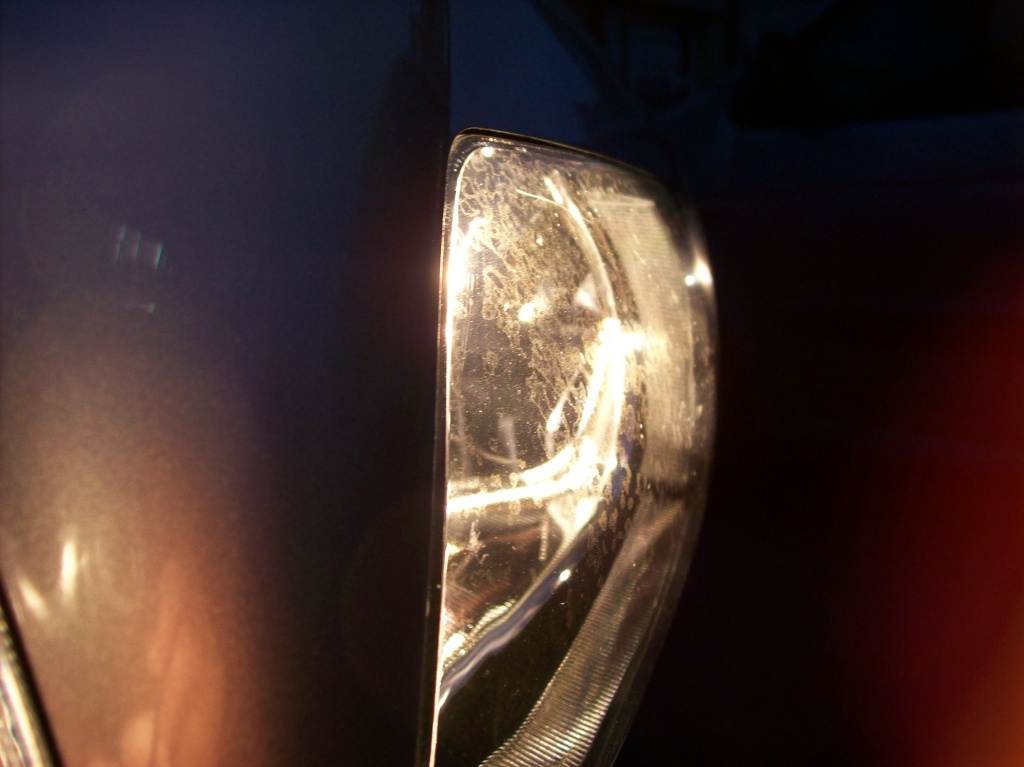

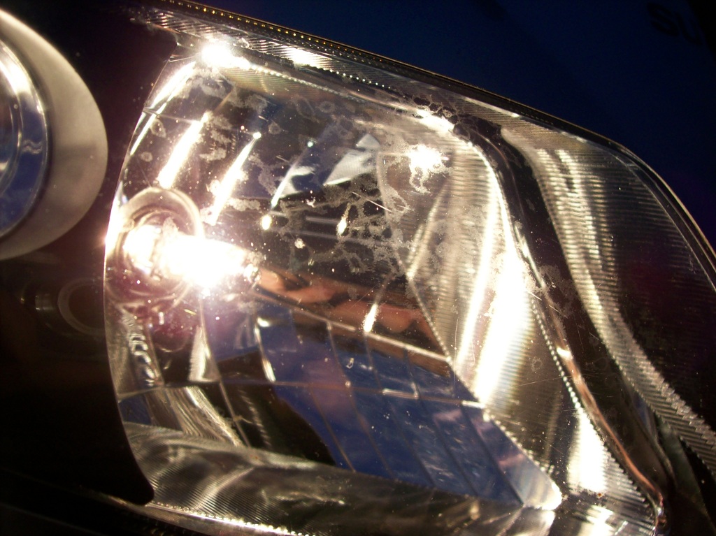

Ich hab jetz noch Fotos gemacht.
Seht selbst.
Es geht um dieses leopardenähnliche Muster da.
Ich habe auch noch nie Anzeichen von Feuchtigkeit im Scheinwerfer bemerkt ...
Und es ist nicht auf dem Reflektor, sondern auf der Innenseite des Glases.
Ach ja, es ist in beiden Scheinwerfern.
Seht selbst.

Re: Schmutz hinter Scheinwerferglas
Sieht schon ziemlich fies aus.
Bau den Scheinwerfer aus und probier rum, die Idee von Schumi ist ja schonmal nicht schlecht, aber obs die Flecken alle beseitigt musste ausprobieren.
Eventuell kommste ja mit ner Bürste oder ähnlichem dran.
sieht aus wie salzflecken.
Wasser kommt hinter den scheinwerfer , verdunstet, und hinterlässt salz
am besten mit dest. wasser spülen
geht eigentlich Recht Flott, Spiegel abschrauben, und alle anderen Schrauben die, die Verkleidung halten, Verkleidung samt Scheinwerfer abnehmen (stecker ziehen) und dann einfach die Scheinwerfer von der Verkleidung abschrauben.
Da ist definitiv was undicht,sieht ja echt fürchterlich aus
