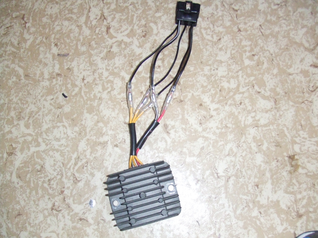

Ich überprüfe den Kabelbaum da dieser auch den Gegenstecker dazu hat wegen den zwei Schwarz-weiss und schwarz-roten Kabeln.
Am Kabelbaum sieht alles original aus da es ja Unterschiede gibt:
99er Regler hat Plus und Minus ja separat als Stecker: Diese sind aber als Steckerbuchsen am Regler drann und nicht als Steckfüße ( richtig ausgedrückt?) An meinem 99er Kabelbeim sind deshalb Steckfüße drann die in den Regler heineingesteckt werden.
An meiner 02er und den (kaputten Regler) ist alles ein Stecker und am Regler selber nur Steckfüße wobei dann am Kabelbaum nur Steckerbuchsen sind die die Steckfüße vom Regler aufnehmen, deshalb muss ich nun plus und minus vom alten Regler umändern damit der passt.

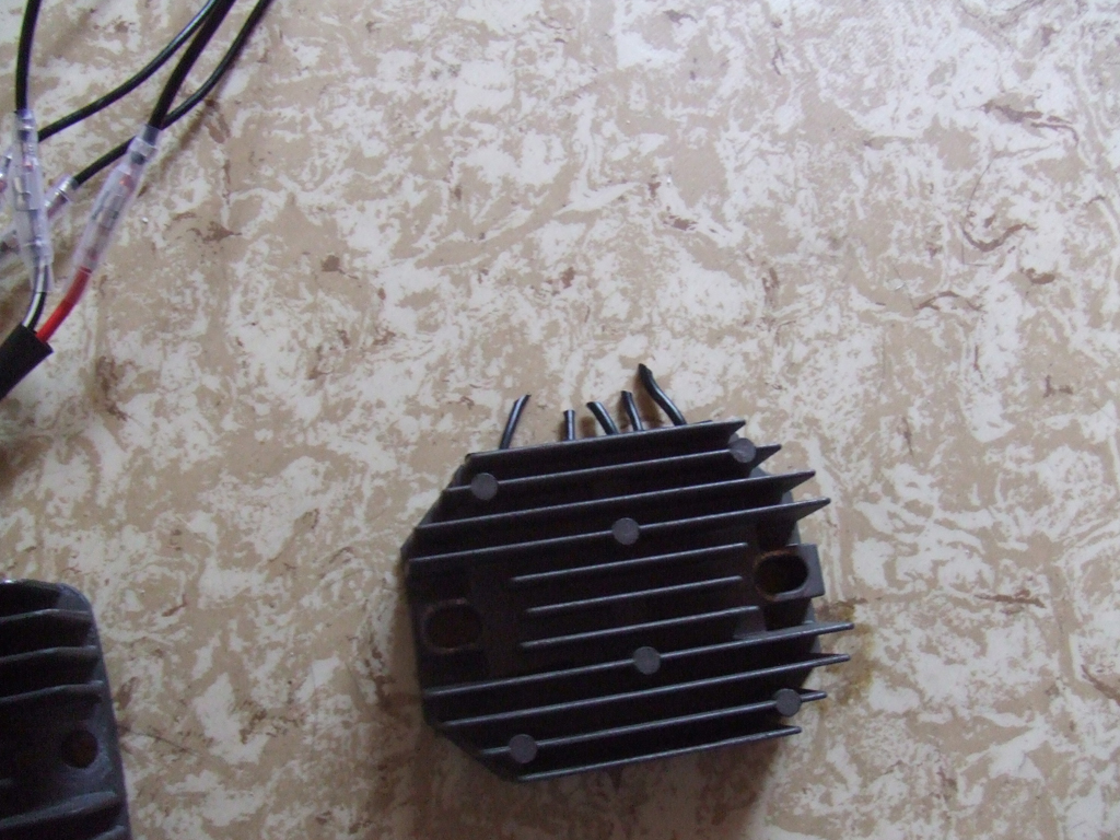

Ah ich glaube nicht das es einer von der Kante ist da er nur einen einzigen Stecker hat und es am Kabelbaum auch sehr original aussieht ( der Schein kann natürlich trügen.)
Nach den Bildern der Vorgänger ist der Kantenregler aber ebenfalls mit zwei Steckern ausgestattet?
Hier noch ein paar Bilder:
Der 02er Regler der bei mir drinn war hat ebenfalls nur 5 Anschlüsse: 3 Phasen sowie plus und minus, also kein Minus zweimal und kein plus zweimal.
Der Kabelbaum hat ebenfalls keine Doppelbelegung.
Habe nun den 99er Regler umadaptiert damit ich den Kabelbaum meiner 02er nicht ändern muss zwecks den Steckfüßen.
