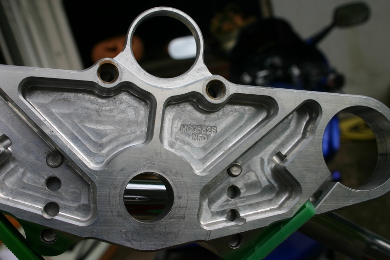

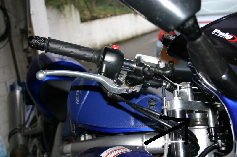

ist nur ein Abstandsring aus Alu siehe Bild 3. Auf dem 1. Bild sieht man den Abdruck auf der Brückenunterseite. Den Abstandsring hatte ich bei der Montage meiner Brücke nicht montiert da er zwischen dem Füllmaterial in Karton nicht zu sehen war. Das Ergebnis sieht man auf den 2. Bild.
