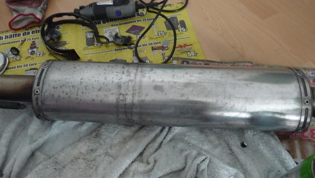

So, ich Reihe mich nun auch in die ein die Salzflecken haben. 5 Jahre hatte ich keine, nun wo ich ein Auto habe, hat sie Salzflecken...mit Nevre Duell hab ichs nur Oberflächlich abbekommen! Was könnte ich sonst noch tun? Einfach dünnes Schleifpapier nehmen? Ich hab nen Dremel! Was könnte ich da denn probieren??? Jemand schon mal mitm Dremel probiert?

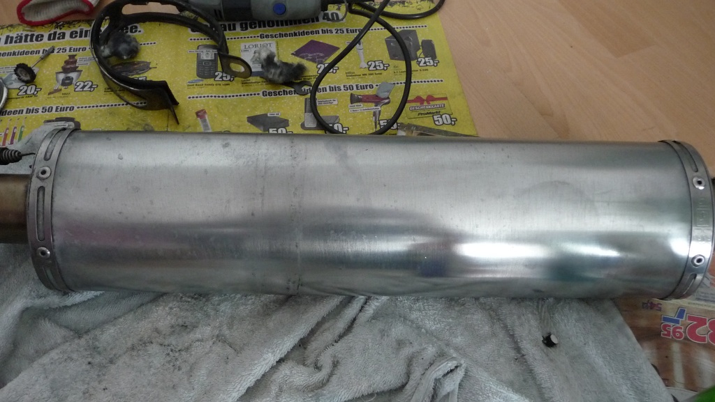

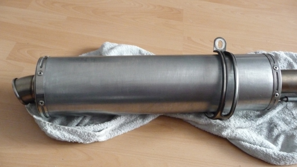

So, nach paar Stunden Arbeit hier das Ergebnis. Vorab: Nur polieren hat leider nix mehr geholfen.... :roll:
Nun muss nur noch das Emblem mit ner Nietzange drauf gemacht werden, dann isses fertig!
Und hier nun poliert UND mit 180er Schmirgel nachgeholfen..
Auch hier "nur" poliert...
Nur poliert....
