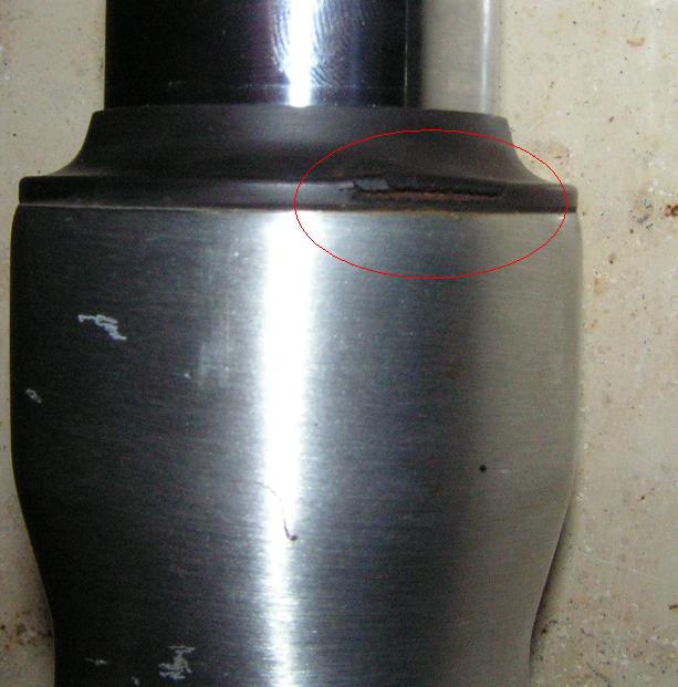

mir ist eben beim schrauben aufgefallen das meine Staubkappe etwas eingerissen ist. Kann ich die Staubkappe einzeln tauschen oder muss der ganze Simmerring getauscht werden? Und wie bekomme ich die Staubkappe ab?? Gabel liegt lose rum, ist also nicht eingebaut.

Meinfach mit nem Dünnen Schraubendreher zwischen Alu und Gummi gehen und den nach oben abhebeln. Der ist nur eingeschoben...

Hi Dieter,
und ab ist sie
. Danke für die Info. Ich hatte angst da jetzt ohne genau zu wissen wie er fest ist rum zu stochern.
Jetzt wo ich mir das so aus der Nähe betrachten kann ist das gar nicht so schlimm, wechseln tue ich es trotzdem.
Meinst du ich bekomme die Staubkappe einzeln beim Stöbe, oder kannst du mir da auch noch ein Tipp geben wo ich die bekommen kann.
MfG Marek
und ab ist sie
