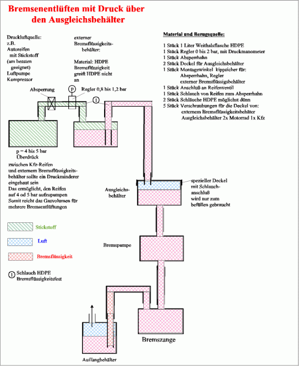

Hab mal über die Entlüftung / neu Befüllung der Bremsanlage
ein Schema erstellt.
Der Vorteil bei der Entlüftung am Auto liegt in der Einmannbedienung.
Wenn sie dann schon vorhanden ist kann man sie auch am Moped nutzen.
Hab das Thema ja schon mal angesprochen und die Hinweise mit eingearbeitet.
>> Luftfeuchtigkeit schädigt die Bremsflüssigkeit - daher wird Stickstoff verwendet
>> in ungereinigter der Luft sind noch andere Bestandteile die der Bremsflüssigkeit schaden.
Statt Stickstoff kann eventuell auch Argon verwedet werden.
Der externe Bremsflüssigkeitsbehälter muss dieses Medium vertragen.
Kunststoffbehälter und zusätzliche Schläuche sind aus HDPE, das ist Bremsflüssigkeitsfest.

Die Frage, die sich mir stellt: Wozu hast du das gemalt? Willst du das nachbauen? Dann denk mal über den umgekehrten Weg nach:
Unterdruckpumpe <- Aufangbehälter <- Bremssattel <- Bremspumpe <- Behälter
Immer schön nachfüllen und ansonsten durchsaugen, bis alle Luft mit raus ist. Vorteil: Braucht keinen "Spezialdeckel" auf dem Behälter und saut nix zu, wenn der nicht richtig sitzt/drückt nicht irgendwo doch was raus.

Ist richtig, das Prinzip ist aus dem Kfz-Bereich.
Kleinster Preis den ich ermittelt habe liegt bei 260 Euro.
Bei diesen Geräten muß die Bremsflüssigkeit wohl gepump werden.
Pumpe ist mir aber unnötig aufwendig.
Der Stickstoff drückt die Bremsflüssigkeit aus dem Voratsbehälter
in die Ausgleichsgefäß an der Handpumpe.
Die Schlauchverbindung zwischen Voratsbehälter und Ausgleichsgefäß darf natürlich
nicht soviel Luft einhalten das das Ausgleichsgefäß leergedrückt wird.
(Anderer seits soll diese Selbstbau ja auch für das Füllen entleerter Bremsanlagen funktionieren.)
Dieses Prinzip mit der
"Unterdruckpumpe <- Aufangbehälter <- Bremssattel <- Bremspumpe <- Behälter"
hab ich für mich verworfen, weil:
1. nicht luftdichtes Gewinde an der Entlüftungsschraube
2. die Dichtungen an den Bremskolben sind nicht für die Saugbelastung ausgelegt
...- Folge: da wird Luft angesaugt
Und ja, soll eine Bauanleitung sein.
Es ist wohl eine Bedienungsanleitung notwendig.

x-stars
Beiträge: 2046
Registriert: 17.05.2008 13:49
Re: Bremsen-Entlüften mit Druck
Beitrag von x-stars » 27.02.2011 12:49
Naja,
1. Dichtigkeit reicht, durch die "Schmierung" mit Bremsflüssigkeit ist es einigermaßen Gasdicht.
2. Quatch, den Dichtungen ist die Richtung egal
Selbst ausprobiert mit Vakuumpumpe Modell "Micha" (Lunge :P) und nem Stück Schlauch ausm Baumarkt für 49 Cent (Aquarienbedarf, 6x1,5mm-PVC-Schlauch). Hat 1A funktioniert und P/L-Verhältnis spricht wohl für meine Mezhode :D. Gibts aber halt auch in "professionell" beim Louis für 40 Euro - oder in richtig proefessionell für Werkstätten. Spart halt den Spezialdeckel und Bremsflüssigkeit, die mit Druck irgendwohinspritzt, will man im professionellen Umfeld noch weniger haben, als als Hobbybastler, dem das erstmal "egal" ist.
