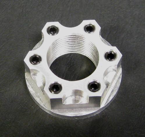

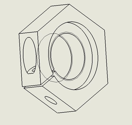

SVCNCLER
Re: Kleines Ritzel lässt sich nicht lösen !
Hi
Das mit der Mutter ist ja ein Jammer aber es gibt eine Lösung dafür benutze ich auch.
Siehe Bild
Siehe Bild
- a.jpg (34.08 KiB) 3023 mal betrachtet
- Unbenannt-n4Je(Original).jpg (32.2 KiB) 3023 mal betrachtet
OneStone
Was haben die beiden Bilder miteinander zu tun und wie soll die die erste Mutter funktionieren? Querschrauben reinschrauben, bis sie hinten rausstehen und dann festziehen und beim Abschrauben erst die Querschrauben lockern und dann die frei hängende Mutter abschrauben?
MfG Stephan
MfG Stephan
