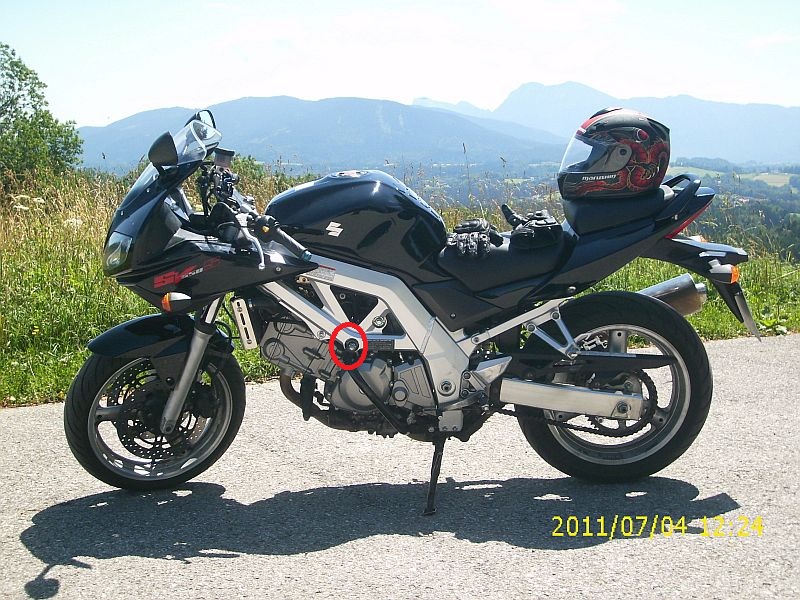

Hallo,ich hab eine ganz Dumme Frage aber ich stell sie einfach mal!
Und zwar hab ich von Suzuki so ein Schutzbügel auf dem Moped druaf und ich will nun den Bügelabbauen und die VVK dranbauen und nun bekomm ich diese Schraube (Bild) schlecht ab,ist eine durchgehende Schraube nun wollte ich fragen ob ich die Schraube komplett rausziehen kann,oder ob mir dann evtl der Motor "rausfällt"!Sorry dumme frage aber ich komm nicht mehr weiter!

Hab dort bei mir die Sturzpads angebracht und ich glaube die Originalen Halter der VVK wird dort auch angebracht, daher kannst die einfach rausziehen.

das ist eine durchgehnde stange mit gewinde auf einer seite
einfach die mutter auf der einen seite lösen und stange rausziehn motor fällt nicht raus keine sorge.

Ja da wird die VKK angebraucht,super dann werde ich mal wenn ich das nächste mal schraube die Schraube rausziehen!
