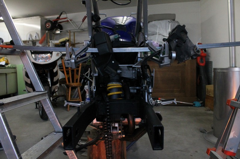

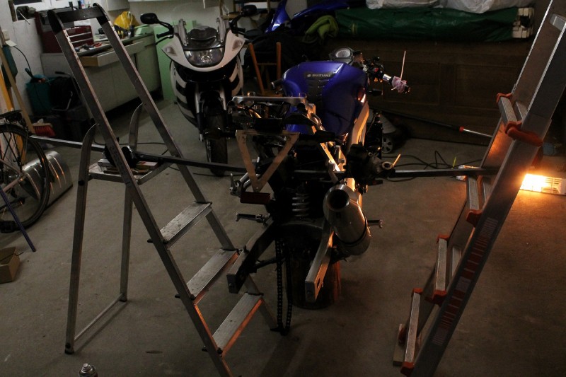

Fradman
Beiträge: 165
Registriert: 14.07.2011 23:57
Re: Schwinge begutachten
Beitrag von Fradman » 05.01.2012 0:24
also heute hat alles geklappt ;) mein opa hat mal ein spezialwerkzeug gebastelt, das nur noch wenig anpassung bedurfte und alles war geritzt. dann nur noch alte schwinge ausbauen, neue schwarze gebrauchte rein, gsxr-1000 federbein rein, krümmer wieder dran und fertig wars. wenn alles mal klappt ist das einfach ein gutes gefühl :)
Man beachte die äußerst professionelle Aufbockung des Motorrads :idee:
1)
Vorher: original Federbein und silberne Schwinge
2)
Nachher: Federbein GSXR 1000 (K3/4) und schwarze Schwinge
