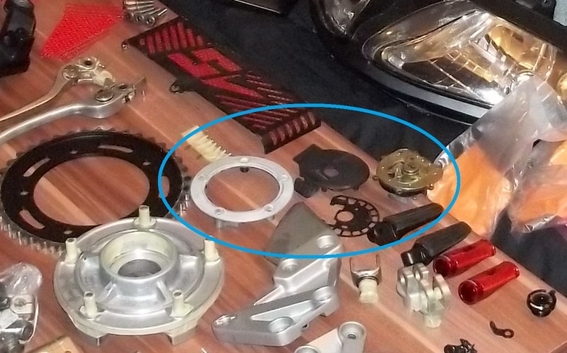

Mogray88
Re: Tankdeckel vom Tankring entfernen ???
Beitrag von Mogray88 » 13.02.2012 22:55
nach einiger zeit sind die dann dahmals rausgekommen bei mir. nur nicht ungeduldig werden.
hier nochmal ein bild das es auch wirklich geklappt hat bei mir!!

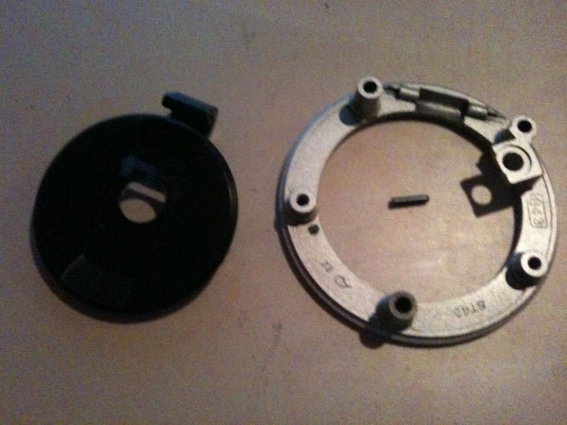

Domieee
Beiträge: 313
Registriert: 17.07.2008 16:17
Wohnort: bei Stuttgart
Beitrag von Domieee » 14.02.2012 22:08
Sodele!
Die Stifte sind beide im Eimer, haben sich innen drin verkeilt.
Sind Federstifte: 14mm lang und 3mm im Durchmesser ;)
