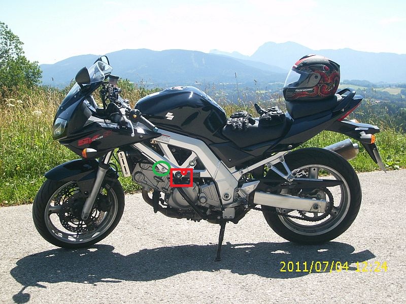

Hallo,ich wollte heute mal anfangen die VVK an meine Sv zu basteln,nun habich leider ein problem das die Halter nicht passen wo ich mein das sie hinkommen.
Evtl könnt ihr mir Helfen,der hab ich evtl Halter die für mein Baujahr nicht passen?
Der Pfeil markiert wo die Schwarzen Halter hinkommen.
http://s7.directupload.net/file/d/2815/ ... .jpg[/img]
Ich komm abe rnicht mit der "Nase" ins Loch
Hoffe ihr könnt mir Helfen.
DAnke mfg

ICh war vorher nochmal unten und hab mir die ANleitung hier im Forum nochmal durchgelesen und kann es sein das ich mich getäuscht hab und zwar dachte ich das die Halter dort hinkommen wo die Rote Makierung ist(Bild),aber nunhab ich gesehn das die alter dort hinkommen wo die Grüner Kreis ist(Bild) ->Stimmt das nun??
Und wenn es stimmt kann ich die Schraube einfach rasudrehen ohne das mir was entgegenkommt??
[Bitte um ilfe da ich gerne weiter machen würde!
DANKE

Beitrag von Unrockstar » 29.02.2012 16:50
Da wo grün markiert ist, kommt der Halter ran. Ich habe den Motorblock dabei immer abgestützt. Da die Bolzen auch in den Motor mit reingehen, könnte es sein, dass er ein wenig absackt, wenn Du die Bolzen einfach rausdrehst.
Vielleicht war ich auch übervorsichtig, falls ja, wirds Dir ein erfahrenerer Schrauber berichten.

Danke das hilft mir schon sehr weiter!Jetzt noch die Frage abstützen oder nicht?
DANKE
