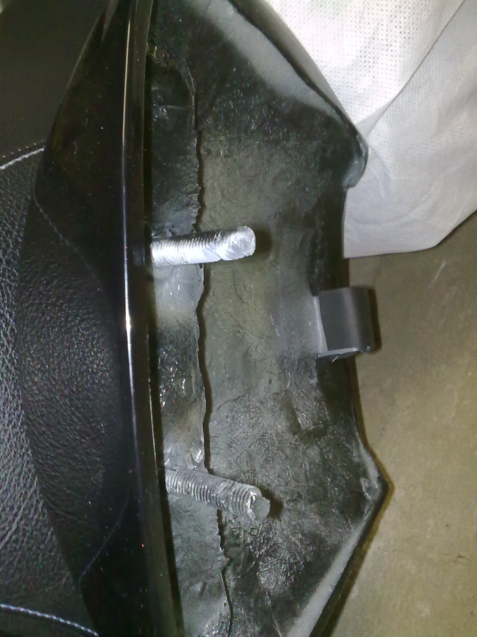

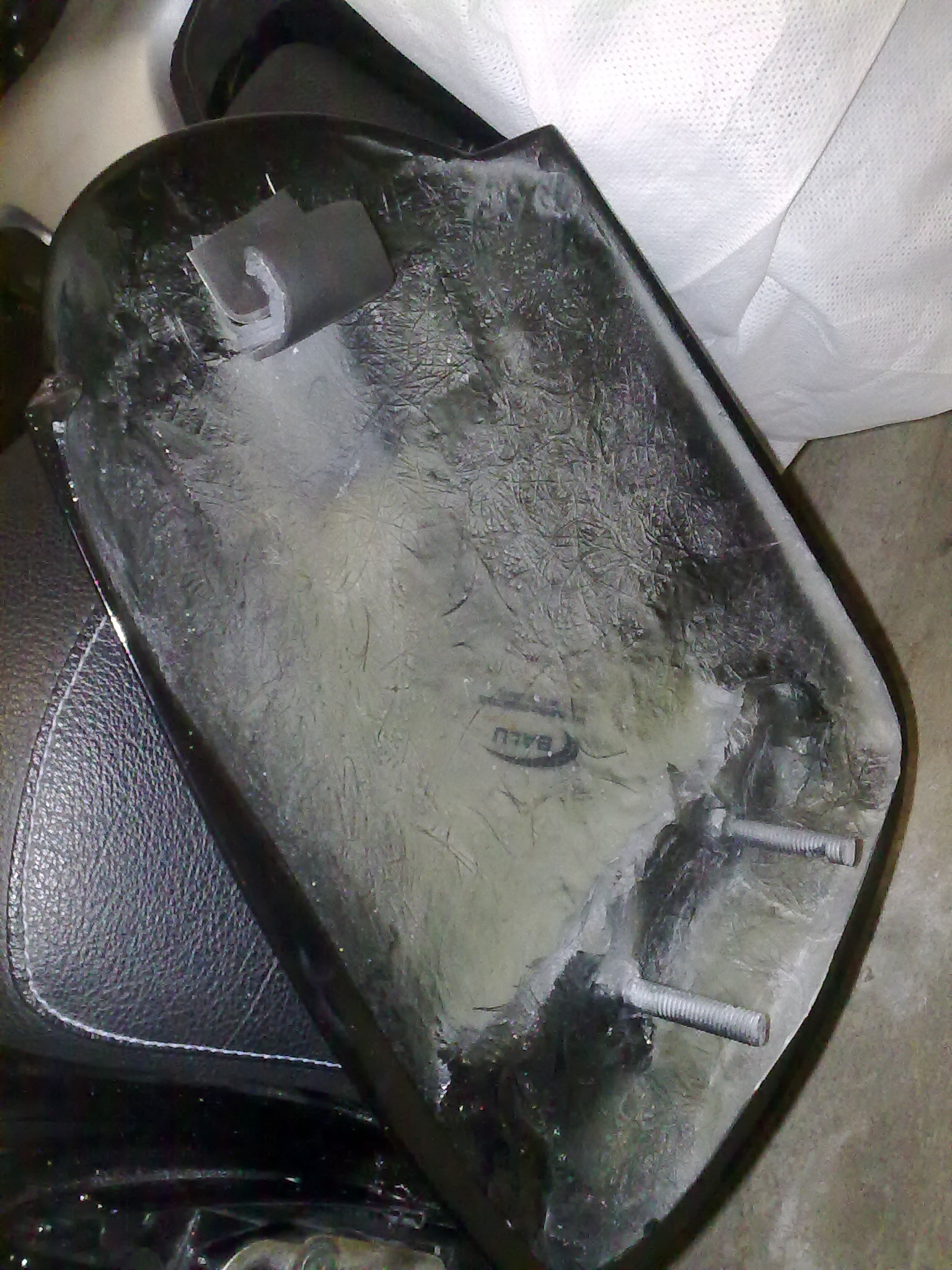

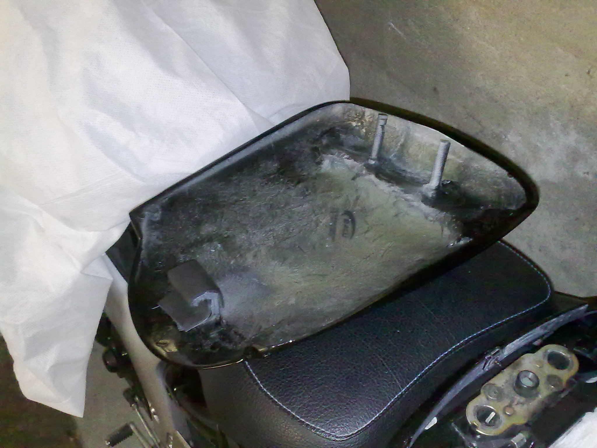

hallo, hab mir auch eine bei ebay gekauft, bon balu racing hab mir das innenleben selber gebaut....
also bin zufrieden und es hält auch wunderbar..
hier paar bilder...
