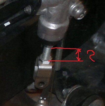

ich bräuchte mal ein paar Masse von einer originalen Kante ( meine ist die K8 ).
Wer von euch wär so nett und würde an seiner mal nachmessen :?: :!:
Danke schon einmal im voraus ;) bier ;) bier
Fussbremshebelzylinder :
Mass Fussbremszylinder.jpg (47.28 KiB) 960 mal betrachtet

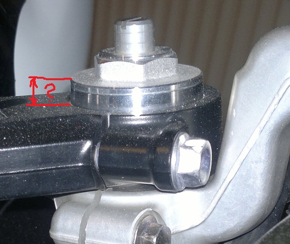

Gabelüberstand :

Der Gabelüberstand würde mich auch sehr interessieren, vor allem, da ich heute festgestellt hab, dass bei mir beide Holme ca. 3 mm unterschiedlich in der Höhe montiert sind...wär nett, wenn man Jemand bei sich nachmessen würde.

Den Gabelüberstand habe ich bei meinen Moppeds direkt Oberkante Holm, also nur den Ansatz des Schraubstopfens rausgucken. Man kann es einige Millimeter variieren, verlagert den Schwerpunkt etwas nach vorne, gibt auch etwas weniger Rad-Nachlauf, wodurch das Mopped etwas wendiger wird. Jedoch würd ich hier keine 20mm ansetzen, vielleicht maximal 10mm. Je nach Fahrgefühl und Empfinden.
Den Fußbremszylinder stell dir ein wie du die Fußbremse vorne gerne bedienen möchtest. einige haben sie weiter untern und so weiter....

Bei der 1000er sind es ca 7mm, wenn mich nicht alles täuscht, bei der kleinen sollte es ähnlich aussehen.
