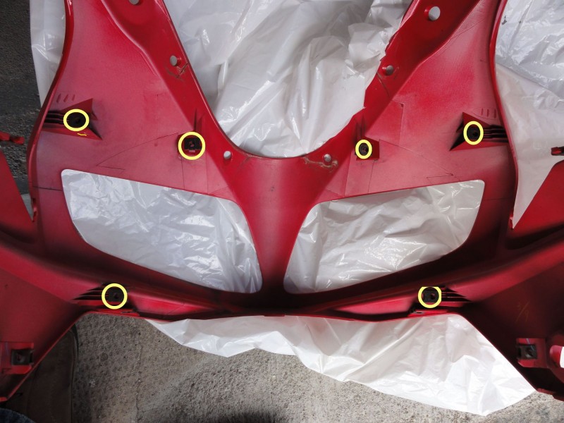

Ich habe heute an meiner SV 650S K3 gesehen, das der Scheinwerfer (Fahrrichtung links), ziemlichen Druck auf die Frontverkleidung in der Mittleren unteren Ecke gibt.
Zudem stimmen die Spaltmaße so garnicht. An der linken Kante des linken Scheinwerfers ist viel platz und an der rechten Kante liegt der Scheinwerfer direkt an der Forntkanzel an. So langsam kommt auch schon der Kunststoff an den Reibstellen raus (Lack mehr oder weniger weg?).
Kann man da was machen, das der Scheinwerfer etwas weiter in die Mitte der Öffnung kommt?
Gruß, Karl

Moin,
die Kanzel ist mit dem Scheinwerfer verschraubt und kann auch etwas nachjustiert werden.
Das funzt auch im eingebauten Zustand, nur muss die Innenverkleidung (um den Tacho) abgebaut werden.
An die oberen 4 Schrauben kommst Du prima ran, die unteren 2 Schrauben sind etwas von der "Lufthutze" der unteren schwarzen Kanzelabdeckung überdeckt.
Gutes Gelingen
Bye
Jürgen
