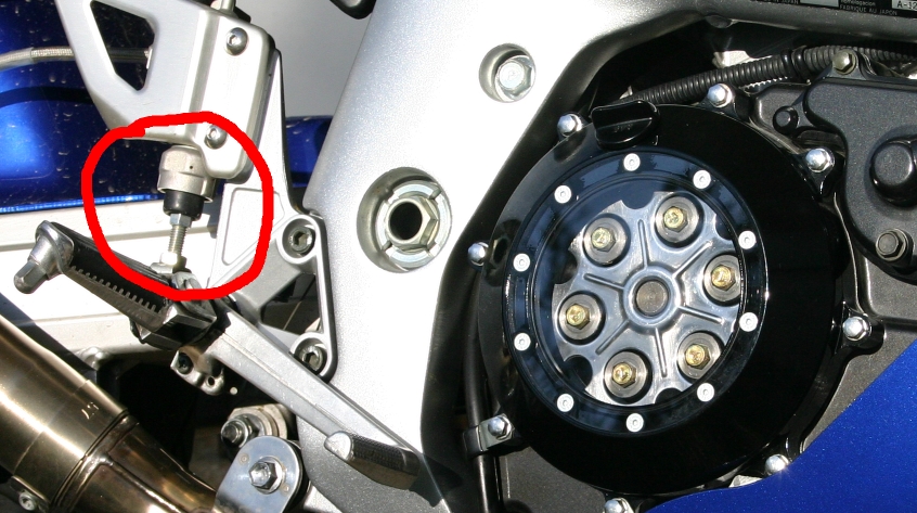

Hallo ich würde gerne die Fussbremse etwas bei mir straffer machen??kann ich die vertsellschraube einfach verändern oder muss ich auf etwas bestimmtes achten??
Danke mfg
Es Handelt sich um eine 650, 2004 Kante

Du meinst doch bestimmt diese Schraube. Mit ihr verstellt man den Bremshebel in der Höhe. Straffer kann die Bremse nicht eingestellt werden, Stahlflex und ordentlich entlüften ist was Du machen kannst.

Hallo ja genau das meinte ich,ich hab beim Freundlichen die Bremsflüssigkeit gewechselt und ich bilde mir ein seitdem muss ich die Bremse weiter runter drücken das Brems!
Kann aber natrürlich auch einbildung sein!
Danke mfg

B3N85 hat geschrieben:Hallo ja genau das meinte ich,ich hab beim Freundlichen die Bremsflüssigkeit gewechselt und ich bilde mir ein seitdem muss ich die Bremse weiter runter drücken das Brems!
Danke mfg
Vlt. hat der die Bremse nicht richtig entlüftet.
Halt so frei nach dem Motto rangegangen " tralalala ich mach das jeden tag ich kann das ja so gut tralalalala... huch ein fehler hoffentlich merkts der kunde ned"
