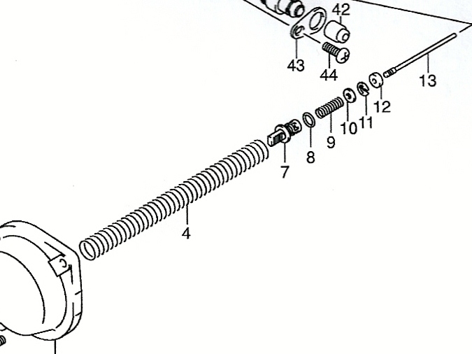

an meiner 99 Knubbel hab ich die Gasschieber getauscht und dabei muss ja die Vergasernadel aus dem Gasschieber gebaut werden. An der Vergasernadel ist der Plastikring, der Ring der in die Kerbe gesteckt werden muss und noch eine Beilagscheibe.
Frage:
kommt die Beilagscheibe unter den Plastikring? oder über den Ring der in die Kerbe muss.
quasi: Kerbenring - Plastikring - Beilagscheibe
oder
Beilagscheibe - Kerbenring - Plastikring
Gruß Basti, der in der Garage steht und nicht mehr weiterweis :?

die Metallbeilagscheibe muß über den Halteclip der in die Kerbe kommt.
Kunststoffscheibe unter den Klip.
Was de mal versuchen kannst ist die Nadel eine Stufe höher hängen, also ne Kerbe niedriger. Eventuell haste dann weniger Konstandfahrruckeln. Nicht jede SV reagiert darauf positiv, falls Dich das leichte Ruckeln nerven sollte.
Gruß Loki

Ok danke, und noch eine kleine Frage:
Wenn ich die Scheibe in die 2. Kerbe setzen muss. Wird schon von oben gezähl oder?
loki_0815
Beiträge: 5222
Registriert: 10.08.2009 15:42
Re: Expressfrage: Vergasernadel
Beitrag von loki_0815 » 04.07.2012 19:01
Ja ... angabe der Kerbe ist immer von oben.
Gruß Loki

Hier noch ne kleine Bildhilfe ! ;) bier
