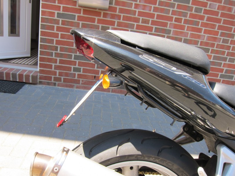

habe auch gerade eine Knubbel gekauft und den KEDO KZH montiert.
Top Teil ohne fehl und tadel.
Wenn du keinen Bock auf Alubearbeitung hast, aber dir trotzdem etwas Kunststoffsägen zutraust,
dann ist der KEDO optisch und Quali nicht zu zu toppen.

Ist die Halteplatte von dir Selbstgebaut (nach Anleitung aus der KB) oder gibts die auch mit dabei?
Und was hat dich der komplette Umbau etwa gekostet?
Re: Hilfe Kennzeichenhalterung
Moin,
das ist das Set von KEDO.
Aluplatte, Kennzeichenhalter und alle Schrauben sind dabei.
Kostet 79,90 Euro plus Versand.
Kommt alles in Alu Silbver eloxiert, ich habe es aber noch schwarz lackiert.
Bei der Montage muss der Original Radlauf hinten abgeschnitten werden, etwas fummelig
aber zu schaffen.
Gruss McFly
