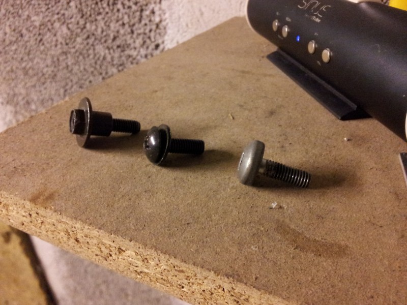

Moin Moin,
eigentlich sagt die überschrift schon alles ....
Leider hab ich beim auseinanderbauen nicht genau drauf geachtet wo welche Schrauben hin kommen.
Vielleicht kann ja einer on euch etwas damit anfangen

Also ne grobe Richtung wäre schon nicht schlecht...
Die erste Schraube sieht nach Verkleidungsteil aus, der dicke Bereich steckt in der Verkleidung (alle Kunststoffteile kommen in Frage) und das Gewinde dann im Rahmem/Hilfsrahmen/Halter...
Die letze Schraube könnte man zum Beispiel zur Befestigung des Fahrersitzes nutzen.
Wenn du die genauen Schraubenmaße mit dazu schreibst, könnte das helfen.

Hallo!
Leider wissen wir hier nicht,was für ein Baujahr du hast.
Ich gehe jetzt mal davon aus, dass es bis 2002 ist.
Dann gehören die Schrauben wie folgt (denke ich):
- die linke auf dem Bild --> kenn ich grad ni denke aber sowas wie hier die Nummer 3.
- die mittlere ist von der Heckverkleidung.Befestigung am Heckrahmen.
--> Soziussitz abnehmen und da schauen, links und rechts jeweils 1 Schraube in einem Gummiring --> Hier zu finden unter Nummer 13
- die rechte Schraube dient zur Befestigung der Heckunterverkleidung am Heckrahmen. Ist ungefähr auf der Höhe der Fahrerfussrasten, an der unteren seite des Heckrahmens zu finden.
Hoffe es hilft.

die ganz linke ist glaub von fender innenseite

Modelljahr und wo oder was Du geschraubt hast würden schon helfen. Vielleicht auch welche Schraubengröße
Links könnte auch Kühlerbefestigung oder Tankbefestigung sein
Mitte wie gesagt Heckverkleidung
Rechts von Fahrersitz über Fußrasten bis zur Bremsscheibenbefestigung

Also ich würde folgendes tippen:
die rechte Schraube gehört zur Fahrersitzverschraubung,
die mittlere (wie schon erwähnt) zur Verschraubung der Heckverkleidung (unter Sozius- oder Fahrersitz) und
die linke zu irgendwas, was ich nicht mehr am Moped habe. Die habe ich nämlich auch über

Check mal: Heckverkleidung Verschraubung, Fußrastenplatten, Bremspumpe, Fahrersitz

also für sv 650 K3
sollten eigentlich fürs heck sein
die genauen maße kann ich später nochmal schreiben
Re: Wo kommen diese Schrauben hin ?
also von der linken hab ich 4 stück
das is mir ein Rätsel wo die ran kommen soll ...
kühler und brems geschichte fälllt auch weg,
da schon montiert
da schon montiert

Die linke sieht ein bisschen so aus wie die, mit denen das Rücklicht der Kante festgeschraubt wird. Sind auch 4 Schrauben. Würde aber heißen, dass den Rücklicht jetzt lose in der Verkleidung hängt. Der Rest wie Matze schon geschrieben hat. Bin mir aber bei der linken nicht sicher. Kann ja heut Abend nochmal schauen, hab das Heck zur Zeit auch demontiert...
Edit: Nr. 3 auf diesem Bild http://www.ronayers.com/Fiche/TypeID/26 ... TAIL_LAMP_ ???

Linke Schraube ist vom Schleifschutz an der Schwinge

Problem gelöst...
zur Auflösung:
linke Schraube: Fürs Rücklicht
mitte: Heckverleidung an Heckramen
und Rechts: Fürn Fahrersitz
Trotzdem Vielen Dank euch
zur Auflösung:
