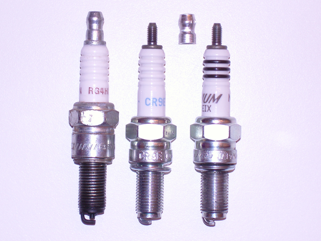

Hallo ich wollte gerade meine Zündkerzen wechseln. Ich hab mir die Iridium cr9eix geholt. ich habe dann mit der vorderen Zündkerze begonnen. das ausbauen war kein problem, dann hab ich direkt die neue reingeschoben und gemerkt das diese noch eine Kappe vorne drauf hat. Nun meine Frage muss ich sie unbedingt wieder rausschrauben? wenn ja, muss ich dafür den Kühler ausbauen damit ich dran komme? oder kann ich sie mitsamt der Kappe reinschrauben?

Welche "Kappe" meinst du? Doch nicht etwa diese Papphülle, oder? 8O

Nein...Sie ist auf dem linken Bild zu sehen.

Ich möchte mich nicht darauf festlegen, aber soweit ich mich entsinne gehört die Kappe bei der Suzi da sogar drauf.
Wenn der Stecker drauf geht und hält isses richtig so. :wink:

die sv ist meine dritte suzi und ich hab die zündkerzen immer OHNE kappe verbaut und nie probleme gehabt...

Also da ich diese Kappen von meinen Iridium Kerzen noch immer in der Werkstatt rumfliegen habe, wird man die für die SV wohl nicht brauchen!

Ich habe die Kappen immer drauf gelassen, läuft seit 12000km einwandfrei.
Geht aber wahrscheinlich beides.

Grundsätzlich gibt es 2 Typen von Kerzensteckern.
Bei dem einen müssen die Kerzen mit Kappen verbaut werden,beim anderen ohne.
Normalerweise hat die SV die Stecker "mit".(Hab zumindest noch keine anderen vorgefunden)
Wie oben schon geschrieben:
Wenn die Kerze mit Kappe reinpasst solltest du sie schon auch dranschrauben.
Geht die Kerze nicht mit Kappe in den Stecker muss diese natürlich runter.
Es geht schon dass man die Kerze ohne Kappe in einen Stecker steckt der eigentlich für eine Kerze mit Kappe gedacht ist.
Ist aber so wohl nicht ganz im Sinne des Erfinders!

Meine sind definitiv ohne die Teile verbaut und sind auch noch nie welche drin gewesen. Bj.99 80tkm. Wenn ich welche drauf machen würde bekäm ich die Stecker nicht drauf...

Hab vor 2 Std. auch die Kerzen gewechselt und da war bei den neuen Kerzen net mal ne Kappe drauf... ebenso wenig auf den alten. Mit Kappe würde der Stecker bei mir auch net drauf gehen.
