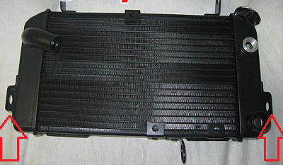

Also dieser "Dorn" gehört in einen Halter mit Gummiring der an den Seiten des Kühlers dran ist. Ich glaub beim N-Kühler gibts diese Halter aber nicht.

Meinst du vielleicht diese Halter hier?
Sag bescheid wenn du die brauchst, ich hab noch welche.

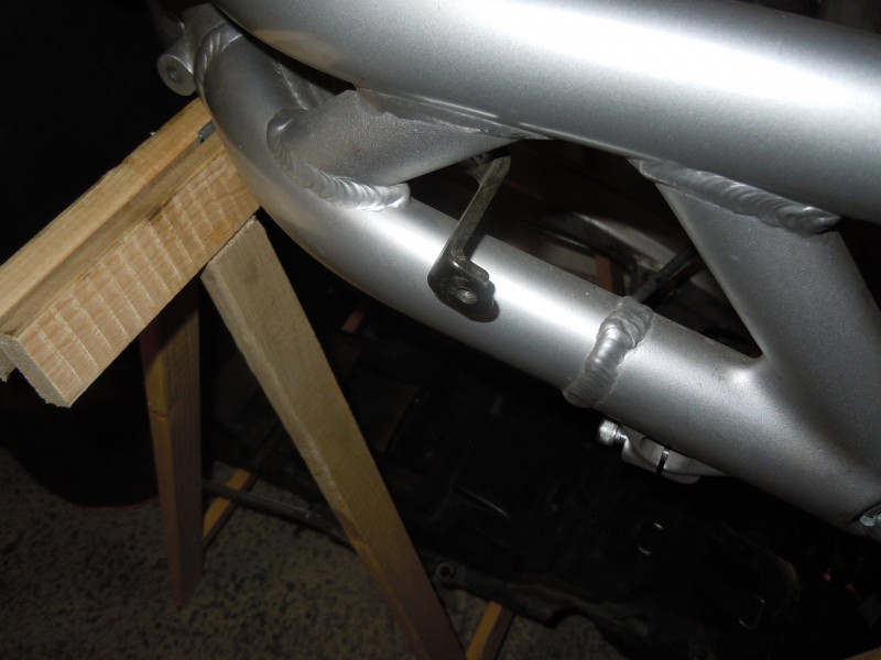

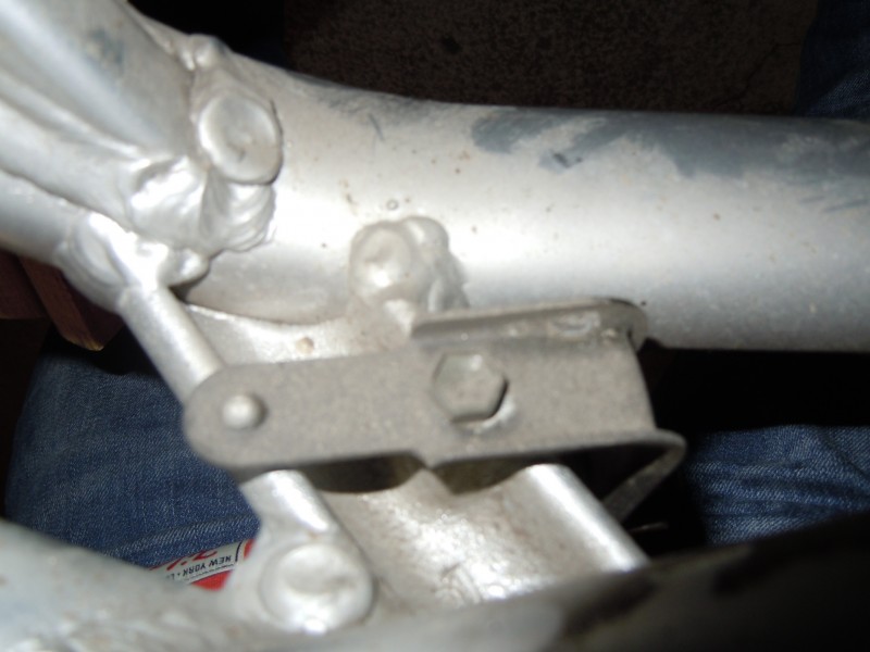

der halter den du da zeigst braucht er auch für die frontverkleidung... ist HIER die Nr. 13
die Halter für diese "Dorne" sieht man hier

frankenbub883 hat geschrieben:Also dieser "Dorn" gehört in einen Halter mit Gummiring der an den Seiten des Kühlers dran ist. Ich glaub beim N-Kühler gibts diese Halter aber nicht.
Von den restlichen Haltern hab ich aktuell keine Bilder, wenn ich meine wieder mal demontiere kann ich aber ´n paar knipsen
Das heißt ich brauche einen anderen Kühler, oder kann ich es einfach vernachlässigen??
wenn man rechts dreht wird die Landschaft schneller
frankenbub883
Re: Verkleidungshalter 650S Knubbel
Beitrag von frankenbub883 » 15.03.2013 19:40
Es wird sicher auch ohne oder mit selbstgebastelten (je nach handwerklichem geschick) haltern funktionieren. Aber das musst du wissen. wenn du es 100% haben willst, ja dann brauchst du nen S-Kühler
