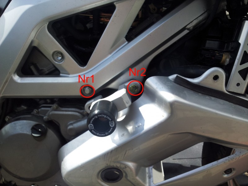

gerade sind die Sturzpads für die voll verkleidete SV650S angekommen. Jetzt muss ich dafür aber die Schrauben der Motorhalterung entfernen/ersetzen!
Kann ich das ohne Risiko tun?
Gemeint sind diese beiden Halterungen:
Schrauben_1
Nr.2 habe ich bereits gelöst und ersetzt, aber die Nr.1 macht mir sorgen.
Nr.1 wird durch das hier ersetzt
Kann ich die Nr.1 einfach so lösen oder sollte ich das lieber lassen, nicht das mir der Motor runterbricht :mrgreen:

Der Motor ist ja an mehreren Punkten aufgehangen und eigentlich auch recht stabil, solange du ihn nicht startest oder fährst während du den Bolzen draußen sollte nix passieren. Ich hab den Jedenfalls einfach so rausgeholt und nix ist passiert. Wenn du auf Nummer sicher gehen willst, kannst du ja noch nen Wagenheber unter den Motorblock stellen.

Danke für die Antwort, werde den Bolzen dann lösen - denke auch, dass die anderen Halterungen den Motor in Position halten sollten
P.S.: Hat ohne Probleme funktioniert, habe den Motor aber zur Sicherheit dann noch mit einem Wagenheber und einem Stück Holz dazwischen gestützt

Hi, ich hab die selbe Halterung.
Bei mir ging ohne Probleme.
Prrobier mal ob du erst eine Schraube tauschen kannst und dann die andere. Bei mir ist es schon 3 Jahre her, weis es leider nichtmehr wie ichs gemacht habe:)
