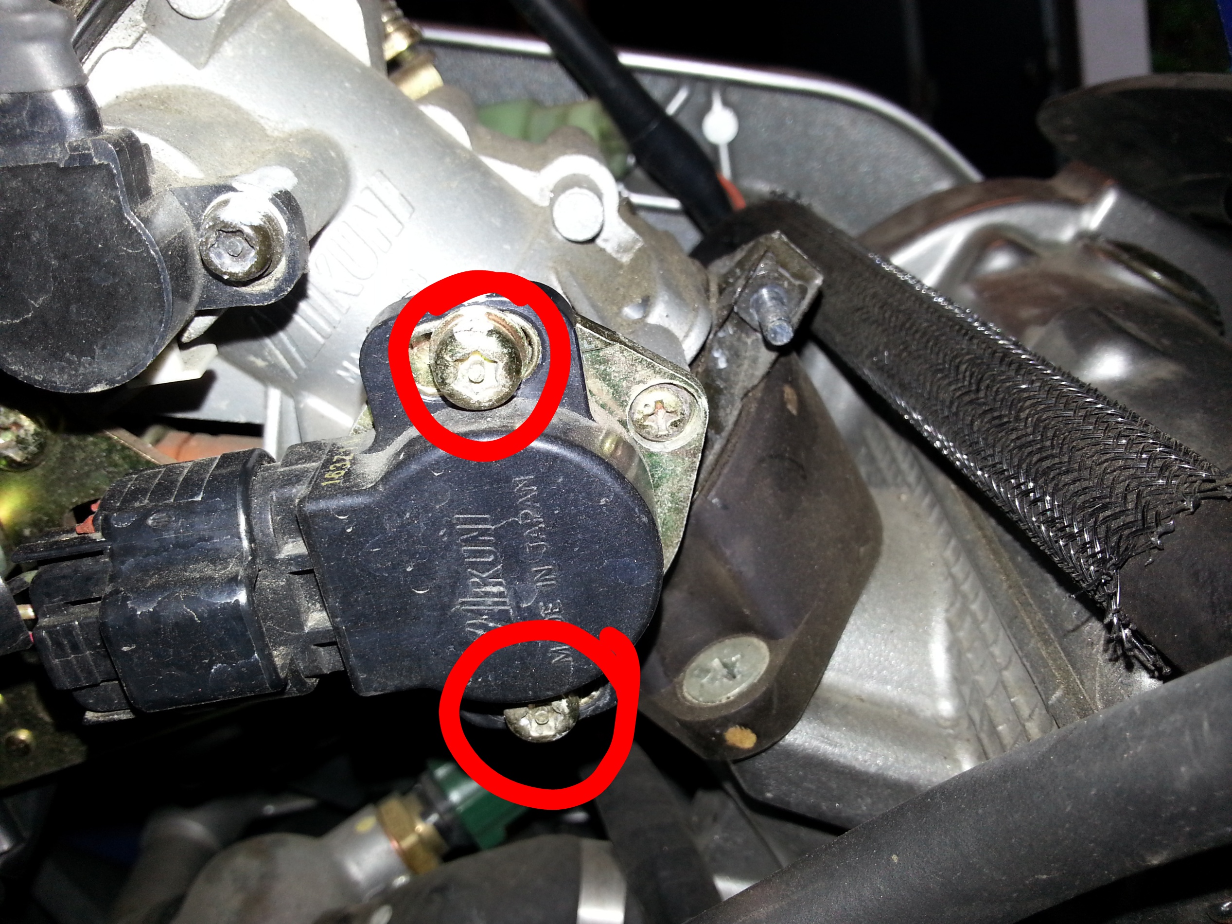

Hey leute,
Ich wollte heute mal den TPS überprüfen. Habe dabai festgestellt, das der TPS erst bei 3600 rpm quasi durchschaltet. Eig. Sollte er ja bereits bei 1500 rpm schalten. Deshalb wollte ich ihn einstellen. Aber wie bekomme ich die schrauben des TPS locker? Id so ne komische torx mit nem bolzen in der mitte(bild häng ich noch dran).
MfG
dermasterflex
Re: Wie schraube des TPS lössen
Beitrag von aVa » 13.05.2013 20:19
Im Baumarkt nen Bit-Satz kaufen, in dem der passende Torx mit Innenloch drin ist :wink:
http://www.datentechnik.nl/cgi-bin/shop ... &t=ausgabe
Das Zündschloss z.B, ist mit den gleichen Schrauben befestigt.
Beiträge: 4940
Beitrag von 2blue » 13.05.2013 20:23
entweder Torx Sicherheitsbit kaufen, oder mit einem Seitenschneider von vorne am Kopf packen zudrücken und drehen. So habe ich jede Schraube auf bekommen als ich noch keine Sicherheitsbits hatte. Geht natürlich auch bei Schrauben, wo der Schraubendreher nicht mehr greift. Zum befestigen dann normale Schrauben verwenden.

Beitrag von dermasterflex » 13.05.2013 20:29
Oke danke. Werds jetzt gleich nocj einstellen :)

Re: Wie Schraube des TPS lösen?
Beitrag von armin » 23.05.2013 18:58
Wenn Du passende Torx-Bits und eine Standbohrmaschine hast, kannst Du als Behelf auch einfach ein Löchlein mittig in das Bit bohren.

armin hat geschrieben:Wenn Du passende Torx-Bits und eine Standbohrmaschine hast, kannst Du als Behelf auch einfach ein Löchlein mittig in das Bit bohren.
das will ich sehen wie du ein Loch in gehärteten Stahl bohrst, bei nem billig-bit geht das vielleicht, bei einem marken Teil nicht... vorher mit ner Feile versuchen, wenns für die Feile zu hart ist brauchst mitm Bohrer gar nicht erst anfangen... Zentrisch wird's dann auch nur auf der Drehmaschine
Beitrag von Schilly » 23.05.2013 19:25
manche Antworten finde ich schon abenteuerlich! Wieso nicht nen passenden Bit kaufen? Gibts auch einzeln, muss also nicht gleich der ganze Satz sein!
Beitrag von TL-Andy » 23.05.2013 20:00
Eben Schilly! Bastlertips von Laien für Laien. :evil: ! Loch in Bit bohren..... :roll:
Ne kleene Kassette mit verschiedenen Biteinsätzen für Schraubenzieher oder 1/4" Nusskasten, darunter auch Saftytorx (Torx mit innenstift) bekommt man in fast jedem Baumarkt und paar Kröten und erfülllen ihren Zweck.
Für solche Schräubchen braucht man kein hochwertiges Werkzeug, und der Aufwand ist geringer als als Nichtschrauber auch noch nach ner passenden Schraube zu suchen die man mit an Sicherheit grenzender Warscheinlichkeit sowieso nicht hat (darfs dann evtl ooch ne kleene Spax sein :lol: ?).
Ich würde Torx (muß ja nicht zwangsläufig Saftytorx sein) an der Stelle immer bevorzugen, da darauf einfach mehr Kraft übertragen werden kann als auf etwas Vergleichbarem, wenn die Schraube (aus welchem Grund auch immer) mal fester sitzt als es eigentlich sein sollte.
Austauschen würde ich nur, wenn sie mir abhanden kommen sollte. Das mag aber jeder für sich entscheiden.
Wer am Mopped schraubt kommt um ein gewisses Kontigent an Werkzeug und Wissen nicht rum. Da reicht der Schießbudenschraubenzieher alleine halt nicht mehr :wink: ....AMEN ;) bier !
Beitrag von armin » 23.05.2013 20:42
Hehe, nichts für ungut, aber jetzt muss ich lachen :D
"ne kleine Bit-Kassette" und "gehärteter Stahl" - ja, nee, ist klar.
Ich weiß ganz gut, dass man nur mit vernünftigem Werkzeug vernünftig schrauben kann. Ich habe an meiner Knubbel allerdings bisher nicht allzuviele Schrauben mit Sicherheits-Torx gefunden, ich glaube vier Stück, und dafür will sich vielleicht nicht jeder eine kleine Bit-Kassette für 10 EUR (soviel übrigens zu "Qualitäts-Werkzeug") zulegen.
Bei mir hats mit dem Löchlein gut geklappt (auch wenn ich mit mittlerweile dann doch nen kompletten Satz mit mehreren Größen zugelegt habe). Ob das Loch zentrisch ist oder einen Millimeter daneben, ist dabei ebenfalls völlig wurst. Ich übrigen habe ich ganz bewusst "als Behelf" geschrieben...
Beitrag von V2only » 24.05.2013 6:19
Es gibt nochmal eine Möglichkeit, an der Schraube den Stift entfernt indem man diesen ankörnt und mit einem Bohrer bohren o. mit einem Dremel wegschleifen, dann kann ein normaler Torx verwendet werden.
Was gibt es doch für schlaue Kerlchen, oder :D :D :D :D
Oder wie TL Andy schrob , Spax rein und gut is, nachdem die Ganze Schraube ausgebohrt wurde. :!: :!: :!:
Man könnte auch mit dem Meißel das TPS wegmeißeln ,und dann einen Vergaser reinbauen ,dann braucht man auch kein Saftytorx, das Geld würde ich mir sparen. ;) bier ;) bier
