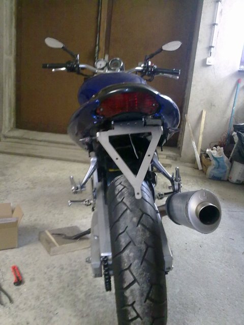

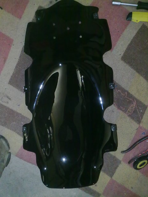

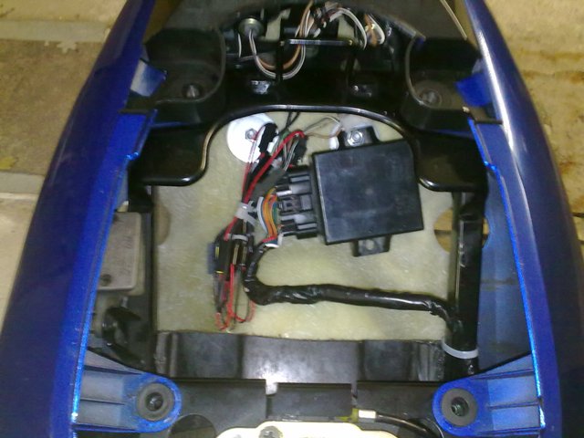

soooo...hier mal mein heckumbau ...
- 26032011076.jpg (65.65 KiB) 2478 mal betrachtet
- 22032011074.jpg (52.37 KiB) 2478 mal betrachtet
- 11032011065.jpg (58.21 KiB) 2478 mal betrachtet
böhserPe
Re: Anbauanleitung HUV und KZH von Balu-Racing an ne Knubbel

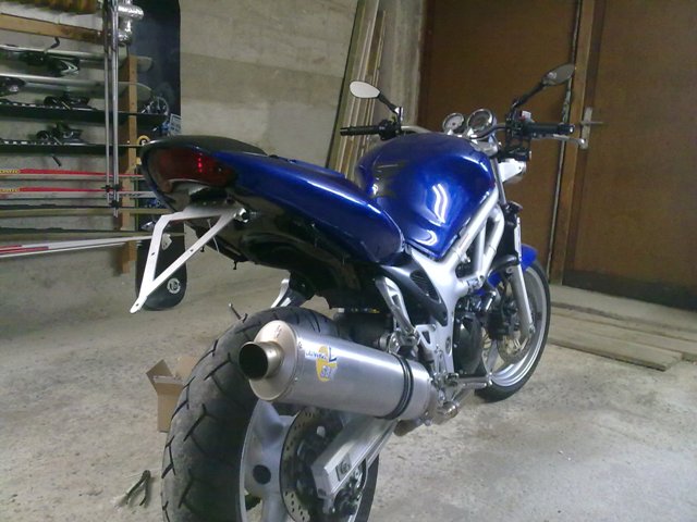

weiter gehts.
hab meine cdi mit einer schraube für den kennzeichenhalter befestigt,hält sehr gut.
was mir noch etwas kopfzerbrechen bereitet is die elektrik im heck....zwecks feuchtigkeit usw.....aber werde es doch erstmal so lassen denk ich.
- 26032011080.jpg (81.48 KiB) 2478 mal betrachtet
- 26032011077.jpg (62.34 KiB) 2478 mal betrachtet
- 26032011078.jpg (71.39 KiB) 2478 mal betrachtet

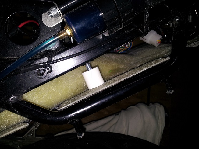

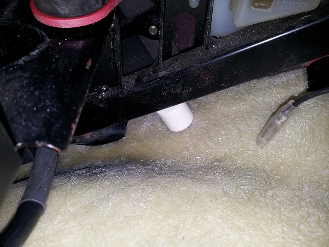

Ich lese schon eine Weile hier im Forum und habe einige nützliche Tipps gefunden also ist es mal an der Zeit auch etwas beizutragen auch wenn ich Schrauberneuling bin.
Weil ich keine Löcher in meiner Seitenverkleidung haben wollte und mir das am Rahmen verschraubt stabiler vorkommt habe ich mir mal was Anderes ausgedacht. Das Ergebnis sieht man ja auf den Bildern. Ich habe das vorhandene Gewinde im Rahmen in Verbindung mit einer Distanzhülse nutzen können. Vielleicht ist das ja eine Alternative für die denen der Umbau noch bevorsteht.
(Der Scottoiler übrigens platzsparend außen am Rahmen, geht sogar mit der original HUV an der Stelle. Er sitz quasi in der Seitenverkleidung und kann dort ohne Probleme befüllt und eingestellt werden. Ich musste nur eine kleine Ecke am Einstellrad wegfeilen damit man es in alle Positionen drehen kann.)

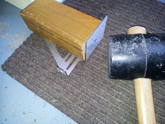

Einmal von außen, ohne Seitenverkleidung und die Schraube noch nicht ganz angezogen: Und nochmal von Innen: Zum Thema Kennzeichenhalter biegen, ich habe wie auf dem Bild zu sehen einen Holzklotz genommen (ein Ende gegen eine Wand) und dann mit einem ordentlichen Hammer drauf. Ist zwar kein 100% gerader Knick geworden sondern etwas rund aber ich finde es völlig ausreichend. Also bei wem der Schraubstock zu klein ist kann ja mal über die Methode nachdenken.
So, eine Sache hab ich noch. Bei mir gab es keine Aussparungen für die original Halter ganz hinten am Heck. Anscheinend gab es die früher aber mal. Ich habe dann selber an der Stelle Material weggenommen aber auf der Innenseite damit man die Halter von außen nicht sieht. Wird aber doch recht dünn an der Stelle
