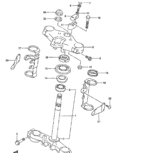

habe es nun endlich geschafft, eine SV-N Brücke auf die Knubbel-S mit allen erdenklichen " Folgen" (MRA-Spoilerscheibe gekürzt, Lenkanschlag verringert, Yamaha-Fazer-Spiegel etc.) zu verbauen...fährt sich super, Bericht folgt...nur kleines Problem:
Wenn ich die obere Gabelbrücke bis "Anschlag", also bis zur oberen Mutter (15) des Steuerkopflagers, durch die Gable stecke, habe ich oben zu viel Luft, dass die verchromte Mutter (24)auf Anschlag geschraubt werden kann. Die U-Scheibe (23) habe ich aber auch untergelegt...ich müsste also die Gabelholme oben ungefähr bündig mit der Gabelbrücke abschließen lassen, damit die Mutter festgezogen werden kann.
Habe ich was übersehen, oder müsste ich eine dicker U-Scheibe verbauen?
hoffe das war bischen verständlich ausgedrückt :)

Mess mal die Dicke der S Brücke zur Dicke der N Brücke an dieser Stelle.
Vielleicht hast du dort schon deine Antwort :wink:

die N-Brücke ist ganze 5mm dünner an der Stelle...na da nehme ich ne dickere Scheibe und ne schicke,offene Mutter...
danke fqden Tipp
