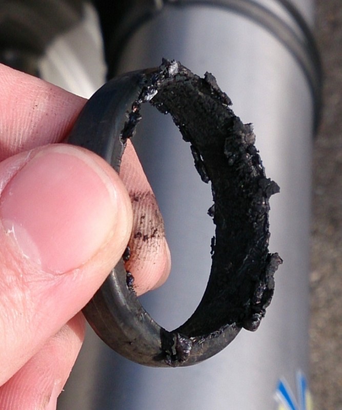

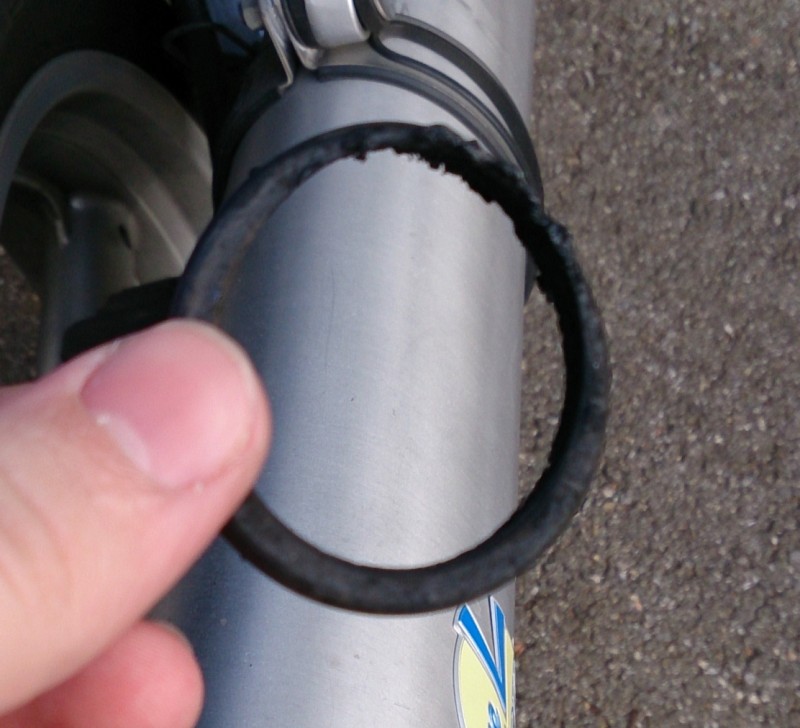

Habe die Variante mit dem Volvo-Dichtungsring gewählt und vor ca. einem Jahr eingebaut.
Der Ring wurde nicht eingeklebt oder sonst irgendwie gesichert, einfach auf den DB-Eater geschoben und in gewissem Maß durch die Verschraubung geklemmt.
Habe ihn heute wieder rausgeholt, da mir in letzter Zeit aufgefallen ist, dass wieder ein leichtes Zwitschern zu hören war. :cry:
Ergebnis:
Der Ring ist oben an der Innenkante weggeschmolzen :x
Dadurch saß er natürlich auch ein gutes Stück lockerer, weggeflogen ist er allerdings offensichtlich nicht.
Dazu sei gesagt, dass ich leider relativ viel auf der Dosenbahn unterwegs bin und im Sommer auch häufiger in heftigeren Staus stehe, entsprechend ist die thermische Belastung wohl auch höher als üblich.
Alternativ könnte auch einfach etwas mit meiner Motorabstimmung daneben sein und die Abgase allgemein zu heiß... :|
P.S.: verzeiht bitte die miese Bildqualität, hab nur ne Handykamera hier und die hatte Fokusschwierigkeiten :lol:
