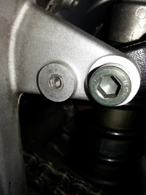

wollte bei mir meine Verkleidungsdreiecke montieren und musste feststellen,das der Vorbesitzer die Schraube abgerissen hat :( hell .
Kann mir jemand sagen,wie ich diese wieder raus bekomme? :) Angel

Ich würde den Schraubenstumpf vorsichtig durchbohren, ein Linksgewinde reinschneiden und dann alles mit ner passenden Schraube rausholen.
Oder alles ausbohren und ein neues Gewinde reinschneiden (und niemandem was erzählen)...

Da hilft nur ausbohren, ist etwas für "Fortgeschrittene" da Stahlschraube M5 im Alu Rahmen. Du musst den Schraubenrest mittig ankörnen und dann mit kleinen bohrern Ø2mm dann Ø3mm und dann Ø4mm ausbohren. Dabei afpassen das du nicht ins weichere Alu verläufst. Ist echt schwer...
Würde es von jemanden Machen lassen der das schon mal gemacht hat, und auch bei dem stehen die Chancen 50:50 das es klappt...

Ich halte von den Teilen nix, von OBI schon gar nicht, das Problem ist, wenn die Schraube damit nicht rausgeht (was sie zu mindestens 90%) nicht geht, und dir das teil darin Abbricht, hast du ein gehärtetes Bruckstück im Loch und damit vollends verloren...
Anbohren musst du sowieso, und eine Loch von 3mm ist minimum, auch mit dem Linksdrehteil, das Problem ist das der Linksdrall konisch ist und den Schraubenrest noch mehr aufspreitzt.
Ich würds damit gar nicht erst versuchen, dazu ist die Schraube M5 einfach zu klein. So ab M8 oder M10 könnte man über das Teil nachdenken, aber nicht bei dem Kleinteilchen... -> meine Meinung.

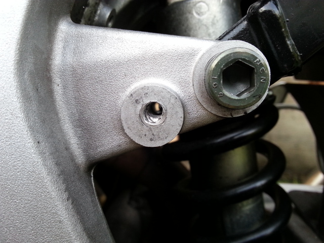

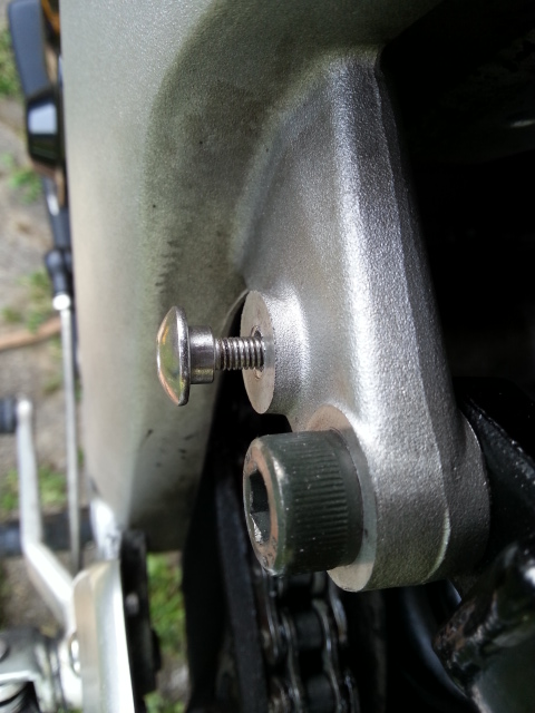

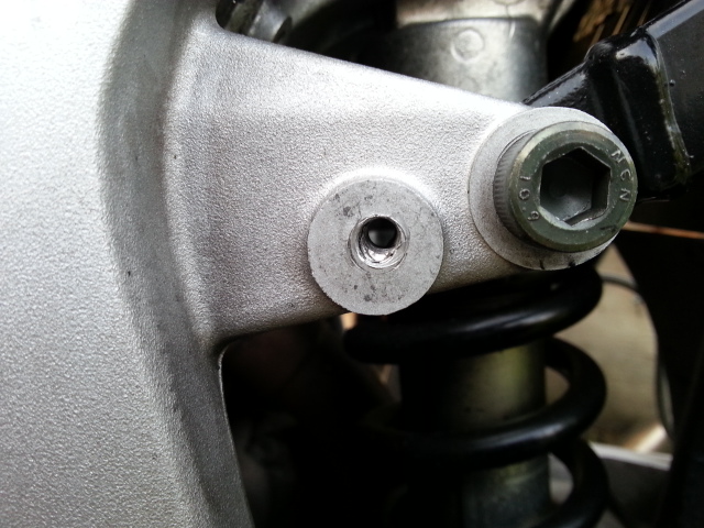

Habe heute mal den Mut zusammen genommen und mich endlich dran gemacht.
Zuerst habe ich einen 3er Bohrer genommen und dann einen 4er. Hatte Glück,dass der Bohrer nicht gross verrutschte :mrgreen: .
Danach habe ich ein 5er Gewindeschneider genommen und ein Gewinde reingeschitten und siehe da,es passt :) Angel ;) bier :) Angel .

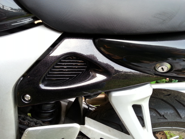

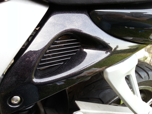

Nun mit Verkleidungsdreieck
Irgendwie passt diese Farbe nicht ganz :( hell .
