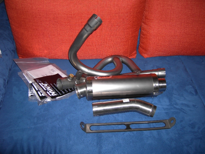

Also ich habe den Mivv GP ganz legal mit Zusatz Kat. Es muss nix gesägt werden.
Im unteren Verbindungsrohr ist rechts noch ein Teil von der Katpatrone zu sehen.
Hier kannst du rechts den Kat sehen.
Kannst dir das ganze an meiner K7 natürlich in der Ownerliste anschauen
Ich hatte den Auspuff übrigens hier im Forum bei MO bestellt. Da war alles dabei ;)
