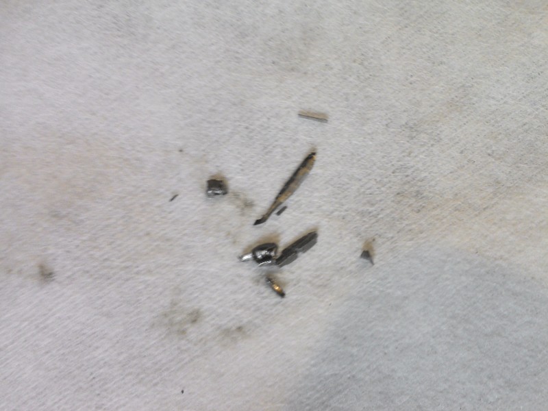

Ich habe das Öl abgelassen und siehe da, es hat sich bewährt...als ich die Kupplung ausgebaut hatte, fanden sich auf der Unterseite der Ölwanne Metallsplitter. :-/ (Ist ja auch nicht der Akt Öl abzulassen. Und woher soll ich wissen, dass dann kein öl rausläuft wenns aufm Seitenständer steht?!) Kupplung auseinander und wieder zusammenbauen is aber wirklich n Klax! Das einzig komplizierte wäre das schleifen gewesen...aber das habe ich mir anlässlich des größeren Problemes gespart, zumal kaum Verschleiß zu sehen war.
Hätte ich den Großen Deckel abgenommen hätte das Wasser wohl runter
D.h. die Kupplung ist in Ordnung. Jetzt habe ich also wenigstens was gefunden. Bin dann mit sonem Magnetenprengel durch die Ölwanne und hab noch mehr gefunden. Nur weiß ich jetzt immer noch nicht wo die Splitter herkommen.
Bilder davon lade ich später mal hoch wenn ich am Rechner bin.

Hier die Bilder der gefundenen Späne...mehr waren nicht am Wannenboden. Aber die Sitzen womöglich überall im Motor.
Was meint Ihr nun? Neuer Motor? Ich verstehe nicht wie das passieren kann...mein Händler ist auch fassungslos...Er meinte, normal laufen die 100tkm.
Also: Neuer Motor oder?

Darauf wirds wohl hinauslaufen.

zumindest mal komplett zerlegen. sieht ja echt übel aus
nen austauschmotor haste ja "schnell" drin und dann kannste deinen genauer untersuchen und evtl reparieren bzw die ganzen teile zu verkaufen.

Jetzt klar weshalb ich anfangs so entsetzt war? Wenn etwas akut kaputt geht und nur in die Ölwanne fällt, ist die Wahrscheinlichkeit einer möglichen Reparatur groß.
Wenn das Teil aber Zeit hat vom Getriebe zermahlen zu werden und die dann kleinen Splitter mit dem Öl an die empfindlichen Lagerstellen durch den gesamten Motor transportiert werden, ja dann braucht man viel Glück.
Halt uns auf dem Laufenden und mach ein paar Bilder von den Teilen. Bin gespannt was es war.

Das eine Metall teil sieht aus, als wäre da der komplette Zahn vom Zahnrad abgebrochen... aua.
Da Gibts eigentlich nut 2 Erklärungen für, entweder war das ein sehr starker Materialfehler schon vom Werk aus, oder der Vorbesitzer, hat das Getriebe gern mal knallen lassen ( schalten ohne kupplung z.b, dass kann, wenn man es nicht kann böse nach hinten los gehen) und bei dir hat es jetzt halt den letzen stoß gegeben.
wenn du das in der werkstatt machen läst, kannst du wie im grunde alle vor mir schon geschrieben haben nen neuen Motor kaufen.
Ich würde den Motor von nem Schrauber, der ein wenig ahnung von der sache hat mal zerlegen lassen und dann bringst du das defekte getriebe einfach mal zum Händler und lässt den das untersuchen. Vlt. hast du ja glück und Suzuki übernimmt, sofern rauskommt das es ein Materialfehler war, aus Kulanz einen Teil der Kosten.
Ps. Auf Ebay gibts grad nen Motor mit 56k km, für 490 €
