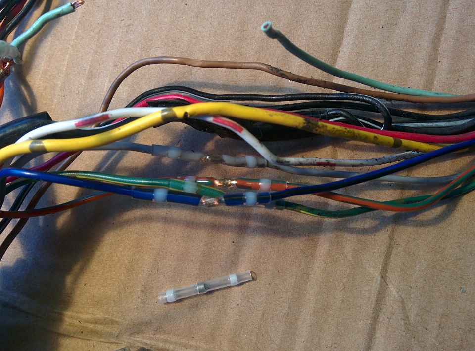

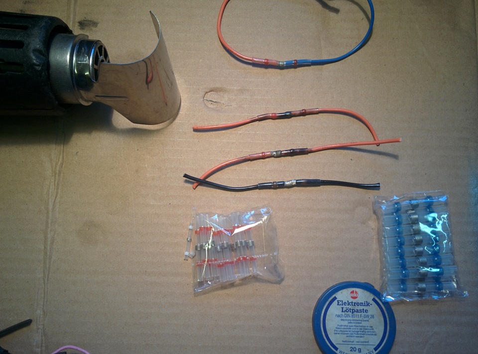

Ich habe die Lötverbinder bekommen. Zunächst habe ich mal ausprobiert, wie das funktioniert. Dazu habe ich mir einige Kabelreste genommen und die einfach mal versucht zusannen zu fügen. Mit dem Feuerzeug geht das, aber da muss man sehr aufpasssen, damit die Isolierung und auch die Finger nicht verbrennen. Es funktioniert auf jeden Fall mit dem Feuerzeug und ist eine m.E. gute Lösung für unterwegs. Dann habe ich es mit dem Heizlüftföhn versucht und da ging ganz gut. Man braucht aber Platz im Kabelbaum, um den "Hitzeumlenker" gebrauchen zu können. Bei meinen Arbeiten war das der Fall, so habe ich das mit dem Heisföhn gemacht.

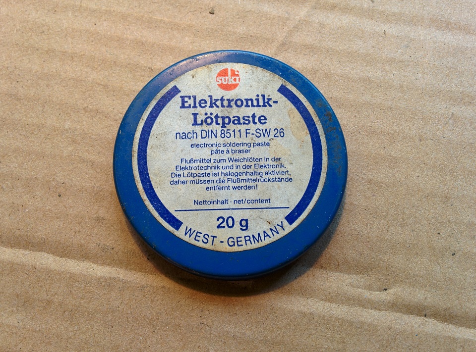

Ich habe die Kabelenden noch mit Flüssmittel/Lötfett gehandelt -- meine Frage , ist das notwendig?
Und noch eine Frage hätte ich da: den Kabelbaum ist mit sehr dünnem, festen Isolierband umwickelt -- wo kann man das beziehen?, Ich habe zwar auch recht gutes Iso-Band (von der Tante vllcht, ich weiss nicht mehr) das ist doch wesentlich dicker. tut sicher auch seinen Zweck, aber dann wird der Kabelbaum so schnell zur dicken Wurst.

sieht gut aus. Ich kenne jetzt die Lötpaste nicht. Aber wenn für Elektronik gedacht, dann sollte sie keine aggressiven Substanzen enthalten. Ich habe dafür Löthonig verwendet. Ganz minimal reicht. Im Allgemeinen wird meist viel zu viel Zeugs genommen.

was ist der Unterschied zwischen Lötfett und Löthonig?

So ein Zeugs habe ich verwendet:

Dieter hat geschrieben:@ Ati
Elektronik (speziell Lötzinn) ist sehr empfindlich was aggressive Lötmittel angeht. Da man bei Elektronik und Elektrik schlecht in kleine Zwischenräume kommt (z.B. Litze) sollte man säurehaltige Flussmittel nicht einsetzen.
Lötfett enthält in der Regel Säure. Das kann Salzsäure, Salicylsäure oder Adipinsäure sein. Rückstände bei solchen Flussmitteln sind unbedingt zu entfernen - generell beim Löten. Solche Mittel sollten nur dann eingesetzt werden, wenn die Oberfläche der zu verlötenden Teile oxydiert ist. Weiterhin werden zum Verbessern des Legierungsprozesses noch Zinkchlorid, Ammoniumchlorid oder organische Salze eingesetzt. Also beispielsweise Dachklempner brauchen solche Mittelchen zum Löten von Dachrinnen.
Bei Elektroniklötungen wird überwiegend Kolophonium eingesetzt, da es keine korrodierenden Rückstände hinterlässt. Löthonig® ist nach einem besonderen Verfahren unter Verwendung ausgesuchter
chemisch neutraler Beimengungen hergestellt. In dieser Zusammensetzung ist das Flussmittel noch unbedenklicher als reines Kolophonium, übertrifft dessen Löteigenschaften jedoch um ein Vielfaches.
Außerdem entspricht Löthonig® der aktuellen RoHS-Richtlinie und der Richtlinie 2006/122/EG. Da kostet eine kleine Tube zwar 4 Euro, aber die machen sich echt bezahlt. z.B. klick

guzzistoni hat geschrieben:So ein Zeugs habe ich verwendet:
Autschn. Wie willst Du die Flussmittelreste im Schrumpfschlauch entfernen? 8O
inwieweit sich die halogene Aktivierung (imho Salzbildung) langfristig auswirkt - kein Plan. Das wird aber nicht ohne Grund drauf geschrieben.

Beitrag von guzzistoni » 02.03.2016 15:19
Ich lass es jetzt mal darauf ankommen was das so passiert. Aber ich werde mir wohl mal beim Imker den besagten Löthonig besorgen.

könnte gut sein, dass das keine Auswirkungen hat wegen des verklebten Schrumpfschlauchs. Wenn da keine Luft rankommt, dürfte das auch in Ordnung gehen.
