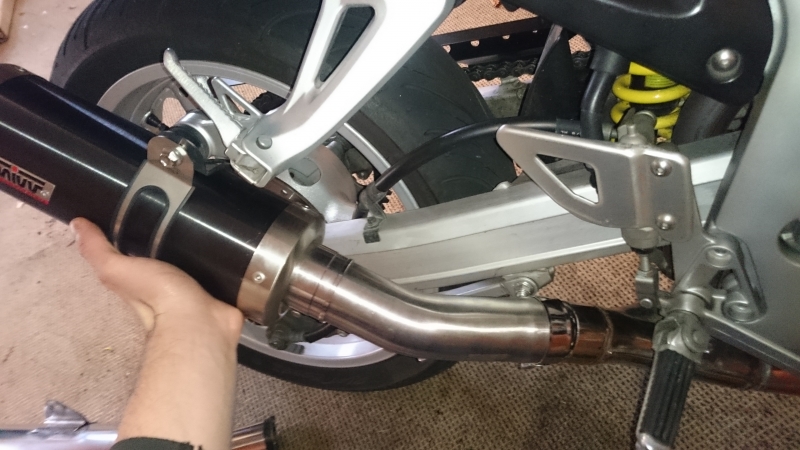

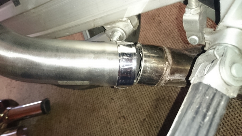

Wenn ich es anders drehe passt es ja garnicht...
Mir kommt es so vor als wenn das Rohr zu kurz ist oder
man hätte das Rohr statt 35 mm nach der schweißnaht
eher um die 70mm lassen müssen :evil: dann würde es
passen ohne das ich an der Schwinge hänge und der Halter würde auch passen

Doch der Knick ist da aber reicht nicht aus...mache
Nachher nochmal ein Bild

Habs versucht geht nicht...Ist einfach zu kurz der mist !
Obwohl noch genau 35mm da sind wie beschrieben.
Bei mir müssten eher noch 70mm vom Krümmer bleiben damit es richtig passt und nicht nur 35mm :( hell

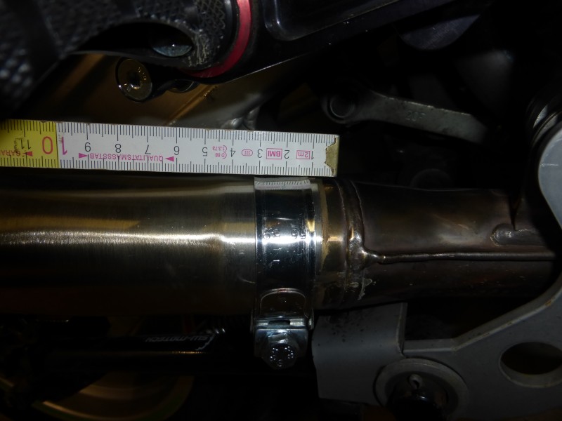

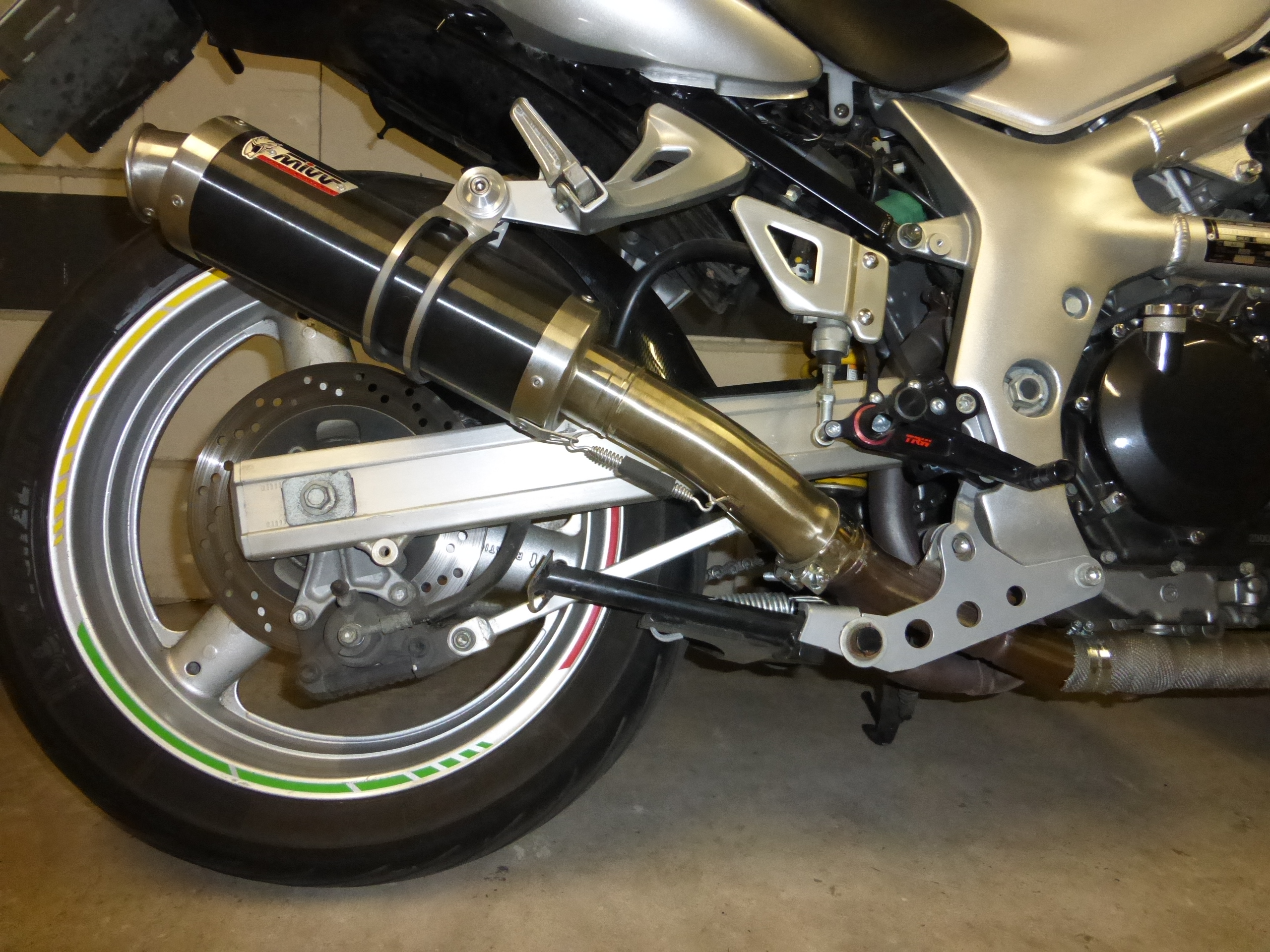

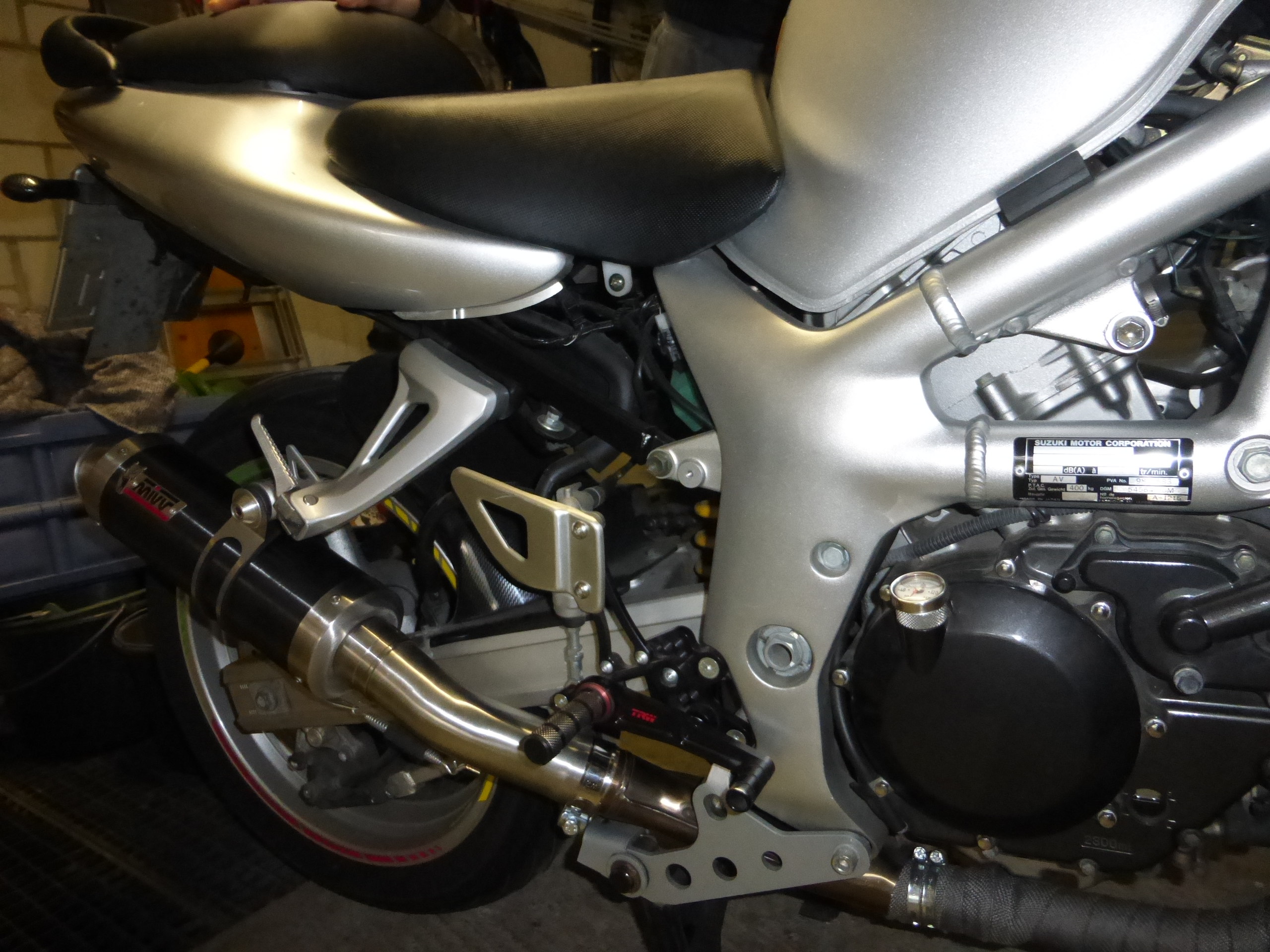

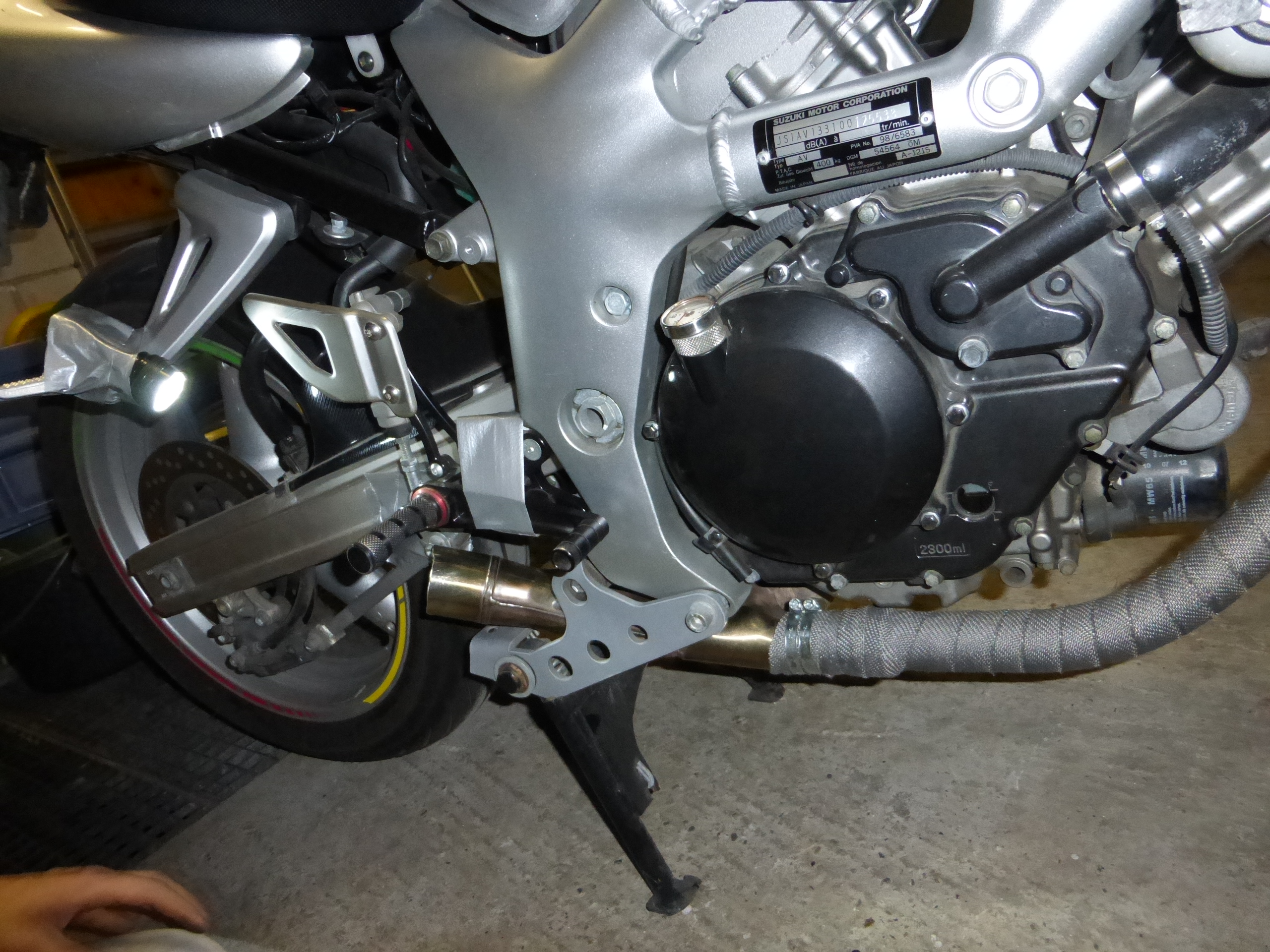

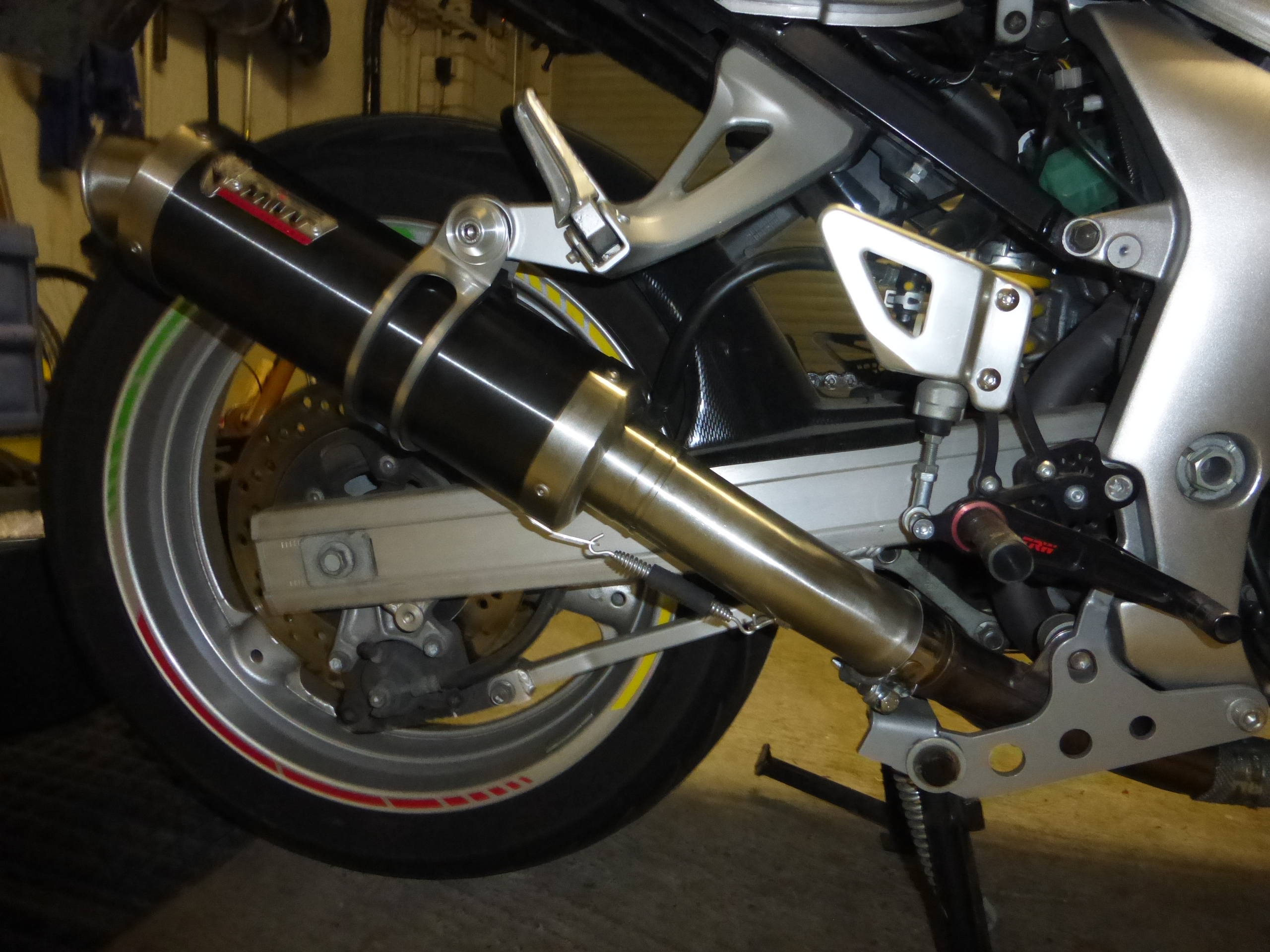

hab vor 3 wochen den gleichen Mivv GP an meine Knubbel gebastelt...
bis aufs sägen wars gar kein problem...hab einfach das verbindungsrohr drangehalten und in etwa gesägt...wurde durch ne (zu) dicke flexscheibe auch richtig knapp hinten raus...hatte extra noch bissl mehr krümmer drangelassen, was mir dann den arsch gerettet hatte...aber mach dir keine sorgen, dass du jetzt zuviel abgesägt hast, dann überlappt das verbindungsrohr einfach n ticken weniger den krümmer...ausserdem hast ja noch n stückchen extra-verlängerung mitgeliefert bekommen, was du zwischen verbindungsrohr und endtopf quetschen kannst, wodurch der endtopf bissl weiter hinten rausragt und dann von der schwinge wegkommen sollte...ich mach dir morgen paar fotos von dem kram,. dass du weißt was ich meine...
letztendlich muss das verbindungsrohr nur soviel krümmer haben, dass es ÜBERLAPPEN kann...schelle drum, fertig...
musst das verbindungsrohr solange drehen, bis es passt...dachte zunächst ich habs, aber alles hat gewackelt und der topf hing da wie sch***, dann hab ichs einfach weiter gedreht und auf einmal hings perfekt da...schau mal auf die bilder
der topf hängt FREI und berührt auf keinen fall die schwinge

hoffe, du kannst das gut erkennen...wenn nicht, mach ich morgen noch mehr fotos aus allen perspektiven...

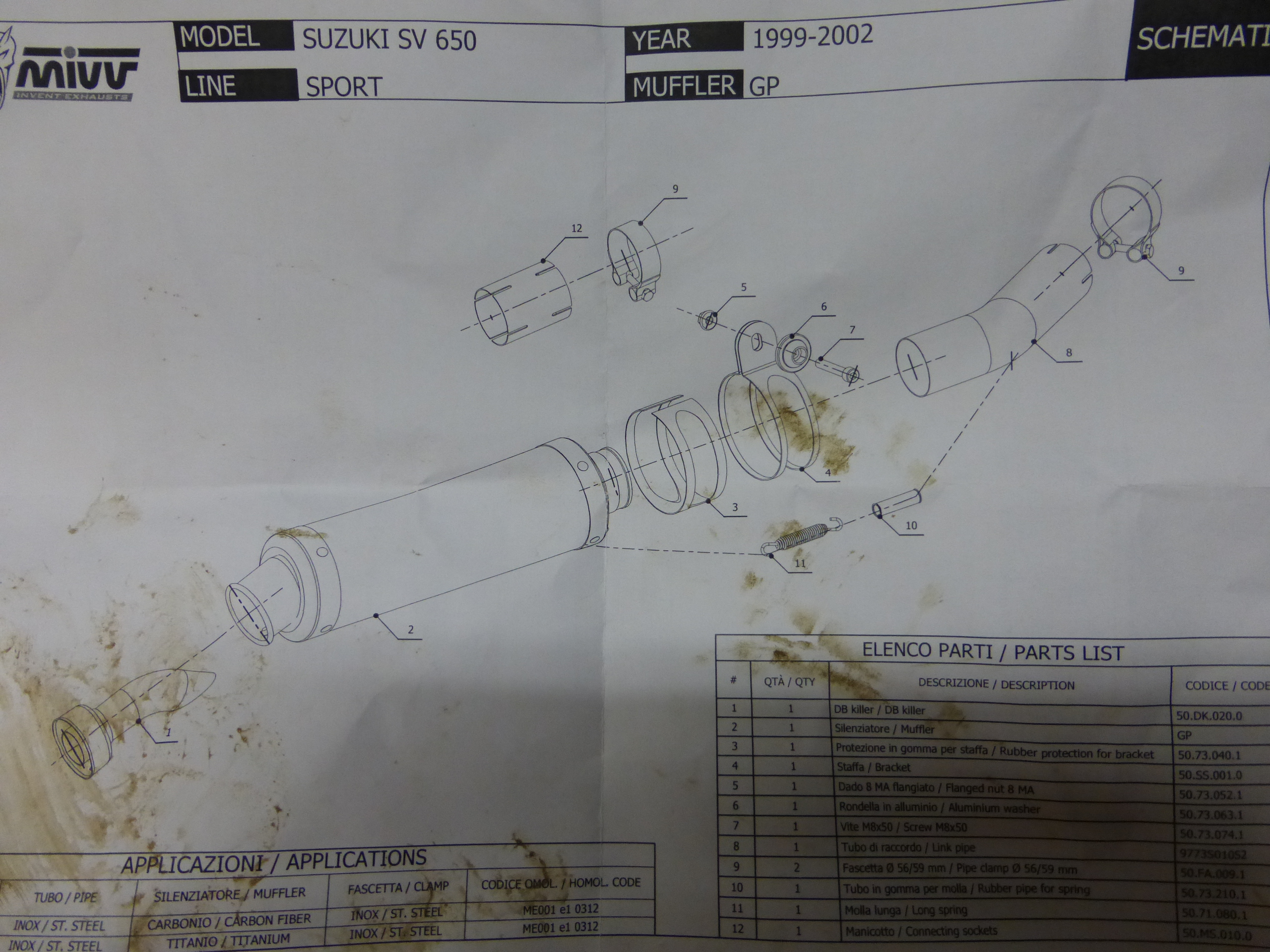

hier die explosionszeichnung (verlängerung/zwischenstück ist nr. 12)

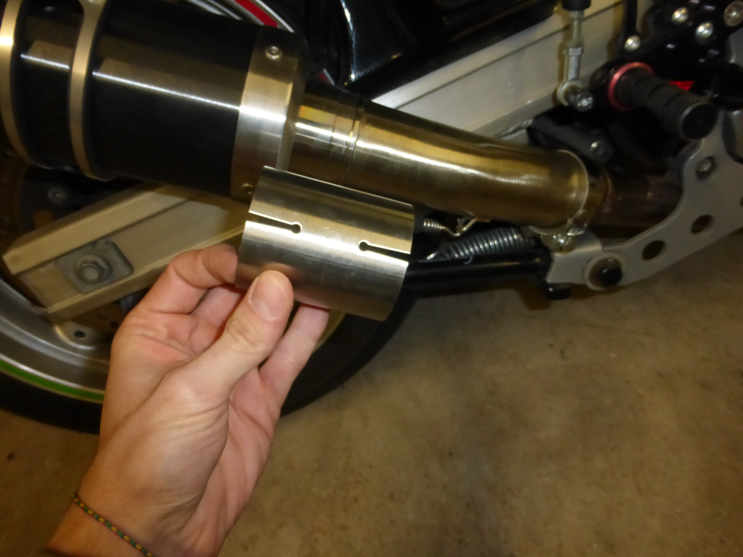

das ist ne eventuelle verlängerung zwischen verbindungsrohr und endtopf (muffler). war beim auspuff mitgeliefert

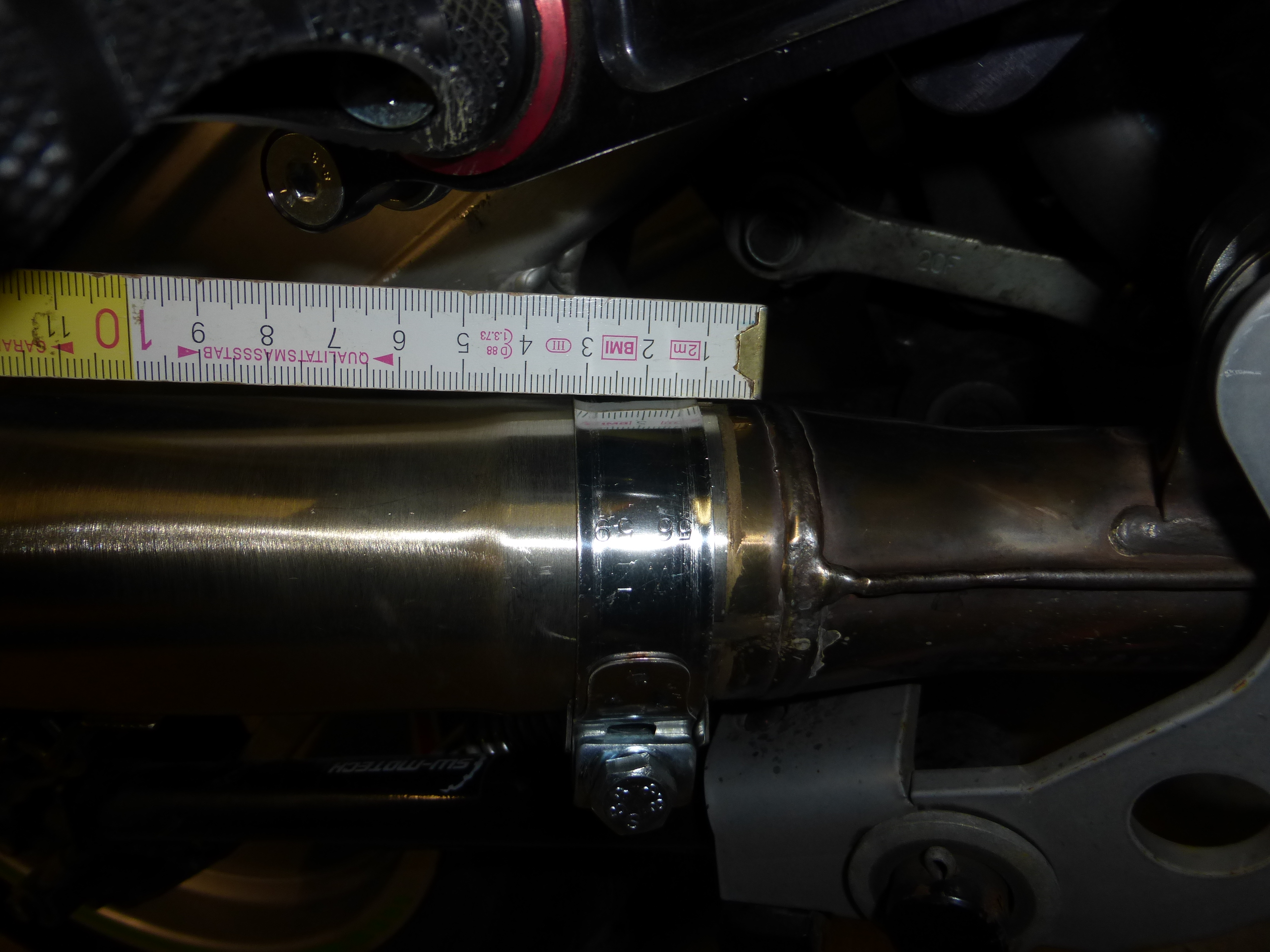

8mm blieben ungenutzt von der schweißnaht zum verbindungsrohr (lass dich nicht irritieren von der kupferpaste, wenns heiß wird, verläuft die n bissl, erleichtert allerdings die montage enorm, weil die rohre dadurch gut gleiten und sich das verbindungsrohr leichter in die gewünschte position drehen lässt, ist ja auch ne montagepaste^^)

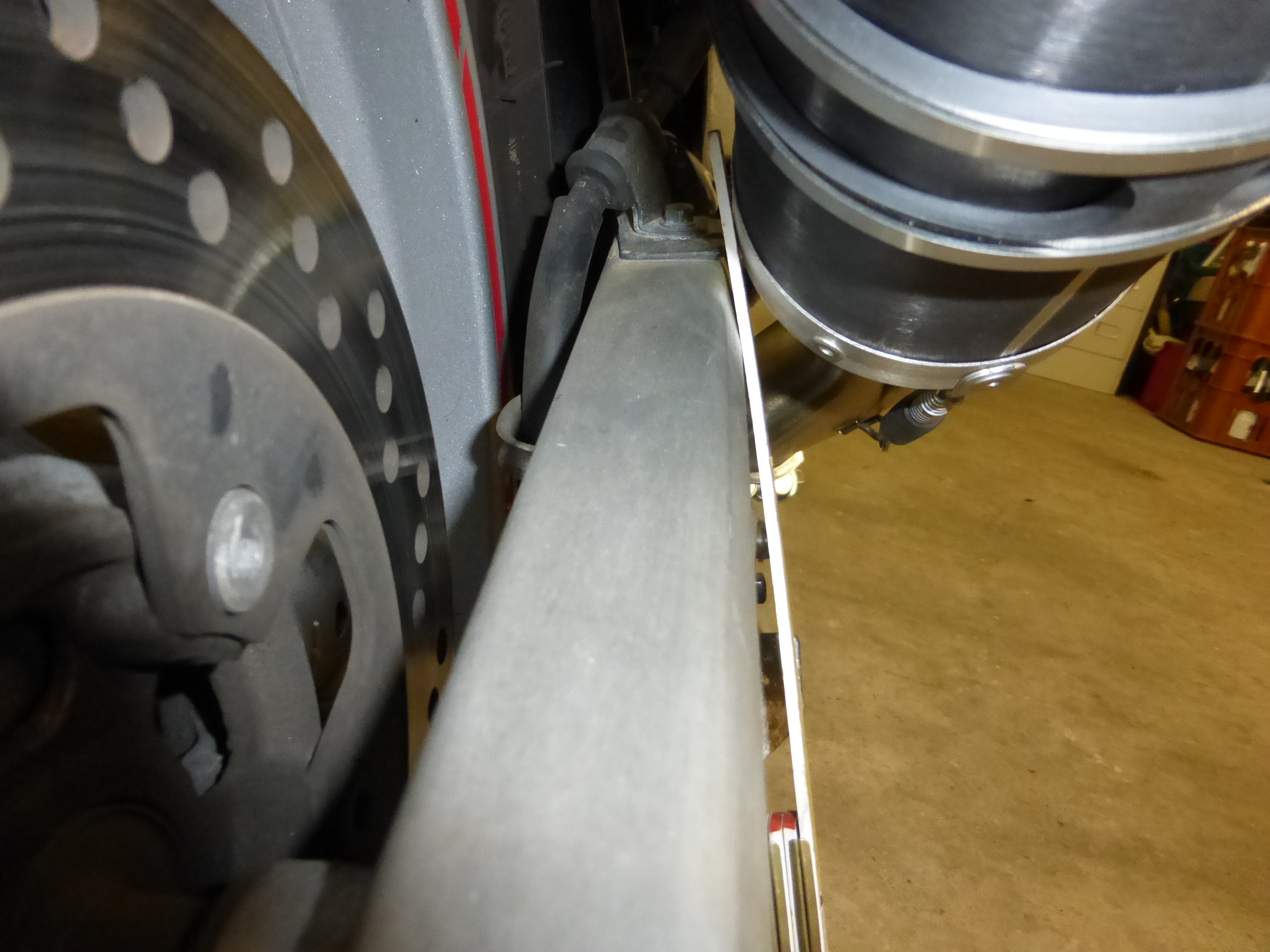

Wenn ich den Auspuff so dran mache hängt der ziemlich unter Spannung damit ich den Halter fest bekomme und zwischen Auspuff und Schwinge ist noch ca 2mm Luft finde das alles etwas merkwürdig :?:

auf dem letzten bild meines vorherigen posts siehst du, dass das verbindungsrohr zu 3,2 cm auf den abgesägten krümmer aufgeschoben ist.

seitansicht
n zollstock passt grade so noch zwischen topf und schwinge...schrabbt grade so an der schwinge vorbei ;)

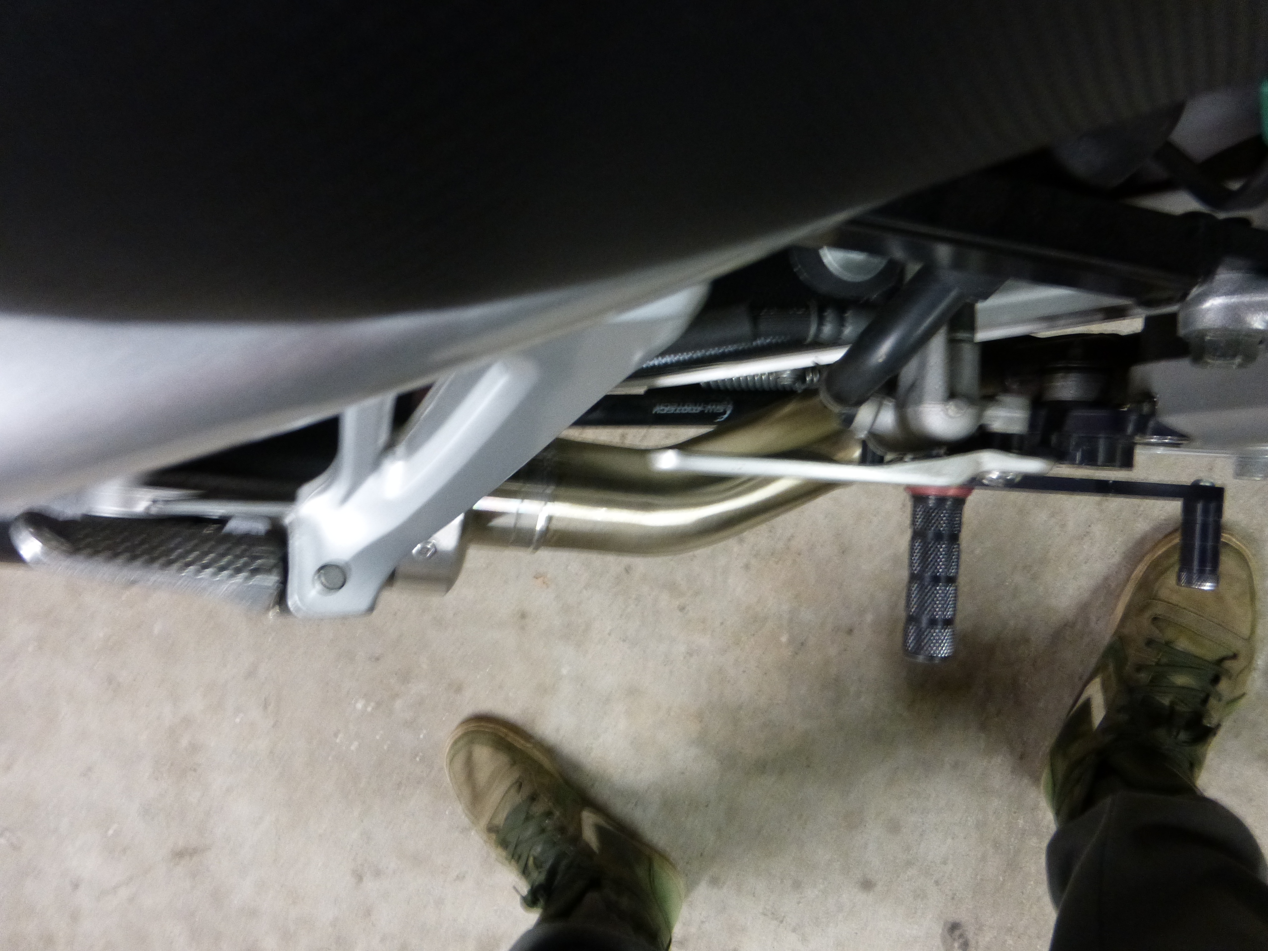

das ist die sicht von oben nach unten auf das verbindungsrohr, damit du erkennen kannst, wie das Verbindungsrohr angebaut sein sollte, damit du durch den knick von der schwinge wegkommst

wenn das sehr stark unter spannung ist, dann ist das verbindungsrohr noch nicht in die optimale position gedreht.
schmier mal bissl kupferpaste drauf und dreh am verbindungsrohr bis es passt...darfst die schelle nur hinhängen, und alle schrauben nur reinhängen aber nicht anziehen...
ebenso die schellen am krümmer und verbindungsrohr...wenn das dann gut aussieht, die schrauben nach und nach anziehen und erst am ende alle festdrehen, dann gehts auch ohne spannung ;)
dein problem ist echt die position des verbindungsrohrs, war bei mir auch so am anfang...du schaffst das! :) Angel
