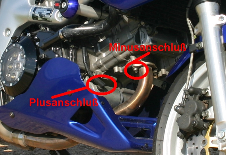

Mike68 hat geschrieben:Wenn meine Frau ohne Licht fährt lädt die Batterie zimlich schnell. Hab auch vorsichtshalber ein dickes Kabel von Batterie + zur hinteren Sitzbank gelegt. Dann kann ich notfalls schnelle Starthilfe mit meiner TDM leisten.
Hoffe gut isoliert und scheuerfrei verlegt. Hättest Dir aber sparen können, so gehts ganz einfach ohne Zusatzkabel. Drück euch die Daumen, dass es mit der Heimfahrt klappt.
2blue hat geschrieben:Dies machst Du am einfachsten direkt am Anlasser. Ich verbinde dazu den Pluspol der Spenderbatterie mit dem Plusanschluß des Anlassers (Gummikappe zurückschieben) dann den Minuspol an die Spenderbatterie und das andere Ende halte ich dann an die Krümmerschraube vom Vorderen Zylinder.
Achtung: Bei dieser Art zu starten muss die Zündung eingeschaltet und die Batterie noch etwas Saft für die Zündung haben. Sobald Du den Minus an die Krümmerschraube hältst läuft der Anlasser, deshalb unbedingt kontrollieren ob kein Gang eingelegt ist.
