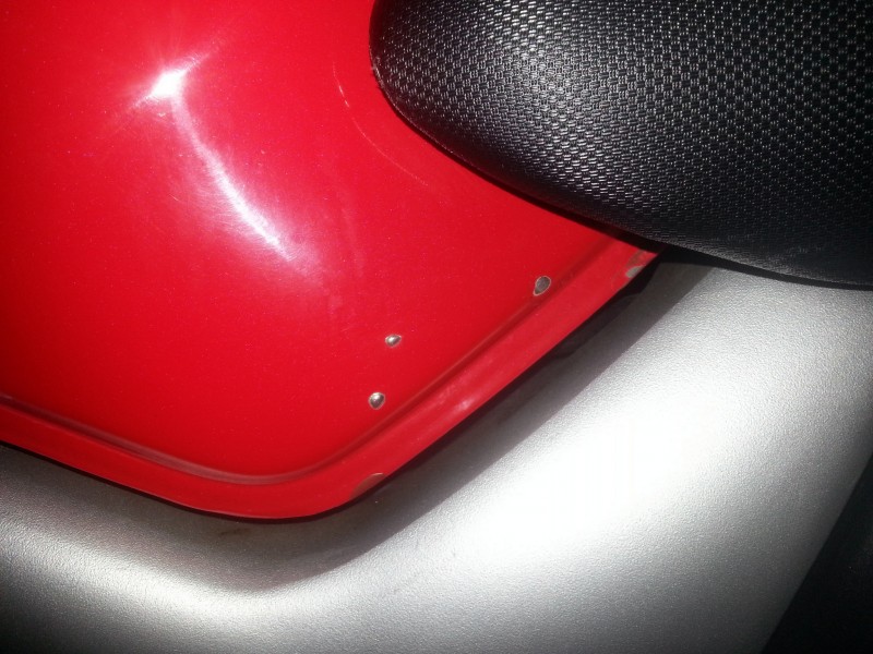

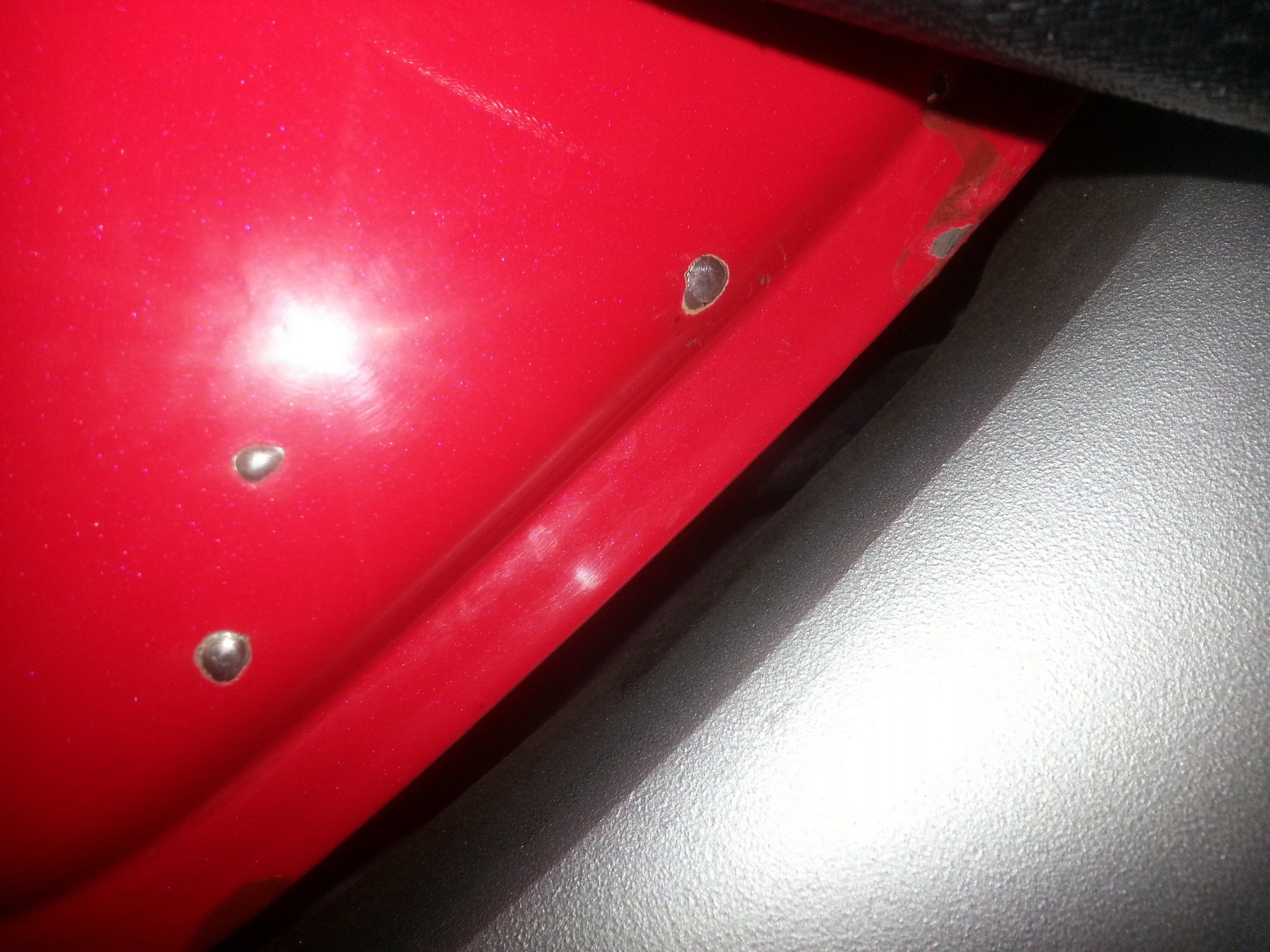

Anbei die Fotos von Lötungen im sichtbaren Bereich. Diese waren zwar nur Stecknadelspitze groß aber nach der Entrostung ist da was durchgekommen. Ich habe die Lötungen möglichst klein gehalten, damit die nicht so sehr auffallen. Vorher auf die habe ich Lötwasser blanken Stellen draufgetropft, damit die Verbindung besser ist. Unten im Bogen vom Tankende ist ein Tropfen Tapox draugekommen. Sieht man an der dunkelroten / bräunlichen Farbe
