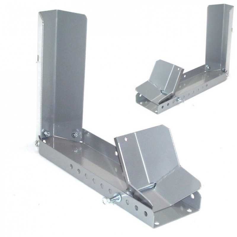

Vorne niederzurren wie schon mehrfach geschrieben wurde - und für hinten so was -...gibt es auch von anderen Anbietern, einfach mal suchen....

So, ich hab jetzt das Ding hier für schlappe 29,39 gekauft.
https://www.ebay.de/itm/Verladehilfe-Sc ... 2749.l2649
Ist ein bischen rustikal verarbeitet, aber doch sehr stabil. Auch von den Wandstärken.
Ich hab das Teil gleich mal auf dem Hof ausprobiert und siehe da:
...selbst ohne Befestigung am Boden steht die Halterung mit der SV drin allein wie eine Eins und ohne festzuhalten.
Natürlich kein Dauerzustand, zeigt aber, daß das Prinzip gut funktioniert.
Ich hab die Halterung jetzt erstmal auf meine Motorradbühne geschraubt, weil die dort original angebrachte Schraubklemme für das Vorderrad die Suzi nicht gehalten hat.
Jetzt aber kann ich das Mopped nach dem Draufschieben gemütlich verzurren.
Ich überlege gerade, ob ich mir nicht sogar eine zweite Halterung für den Transport hole und die hier an der Bühne lasse.
Das ist zwar schnell getauscht, aber für dreißig Euro lohnt sich das Wechseln kaum.
Mal sehen.
