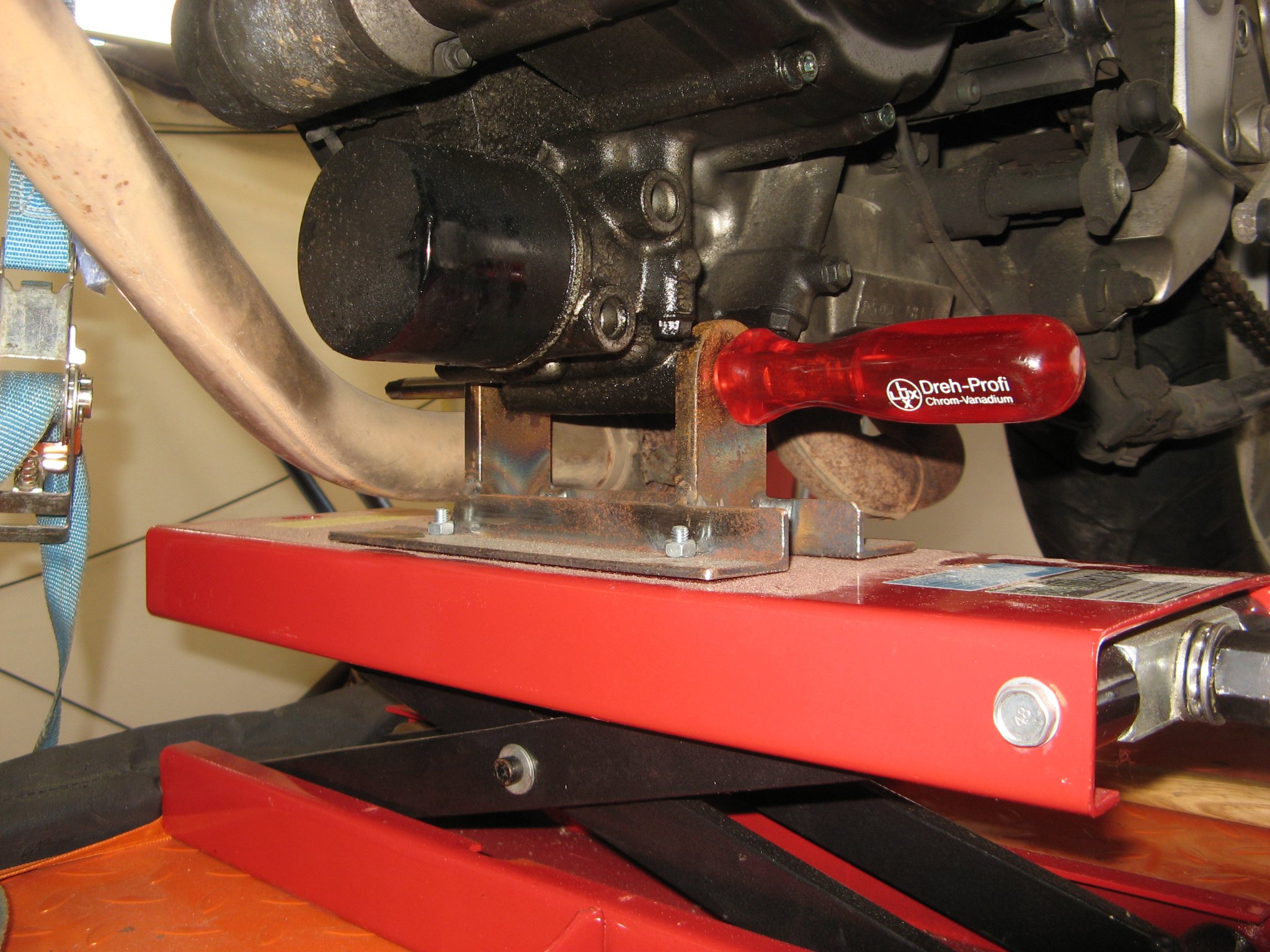

So, ich hab mir gerade was zum Schweißen zurechtgeschnitten.
Leider fehlt auf meiner selbstgemachten Skizze die Bemaßung für den Lochdurchmesser im Motorblock.
Geht da ein 10er oder ein 12er Bolzen durch?
Wüßte ich gerne vor dem Zusammenschweißen.
Grüße Kenny

Kann ich gerade nicht messen. Spanien ist zu weit weg. Meine Erinnerung nach ist es 12.

Sind 12mm, habs eben nachgemessen.

Danke, habs aber schon am Mittwoch mit 10 mm Bohrungen zusammengebrutzelt.
Muß ich jetzt eben ein bischen fummeln beim Aufbohren.

Also 12mm ist das definitiv bei meiner nicht.
10er Bohrer geht noch sehr locker durch; 12er nicht mehr.
Entweder ist meine Bohrung nicht sauber bearbeitet oder es ist was Zölliges.
Leider hab ich hier keinen gescheiten Bohrerkasten mit 0,5er Abstufung.
Nächste Woche mehr dazu...

Aus einer Woche wurde zwar ein Jahr, aber hier ist meine Lösung:
Der saugend durchflutschende Kreuzschlitzschraubendreher hat übrigens eine Schaftdicke von 10mm.
Da diese kleinen Kurbel-Hebebühnen wohl gelegentlich die Grätsche machen sollen, vor allem, wenn man sie (wie bei mir) schon knapp über Null voll belastet, arbeite ich nur, wenn ich nach dem Hochkurbeln die Maschine noch mit Böcken auf der großen Hebebühne abgestützt und sie noch mit zwei seitlichen Spanngurten gegen das Kippen gesichert habe.
Aber die Vorrichtung ist klasse.
In einer Minute steht die Suzi mit einem Bein in der Luft.
Auch auf dem Garagenboden.
Grüße Kenny
