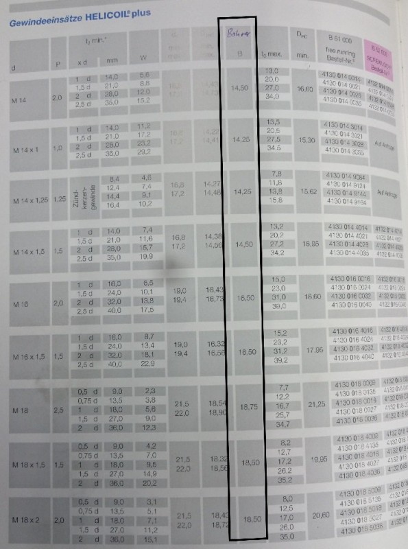

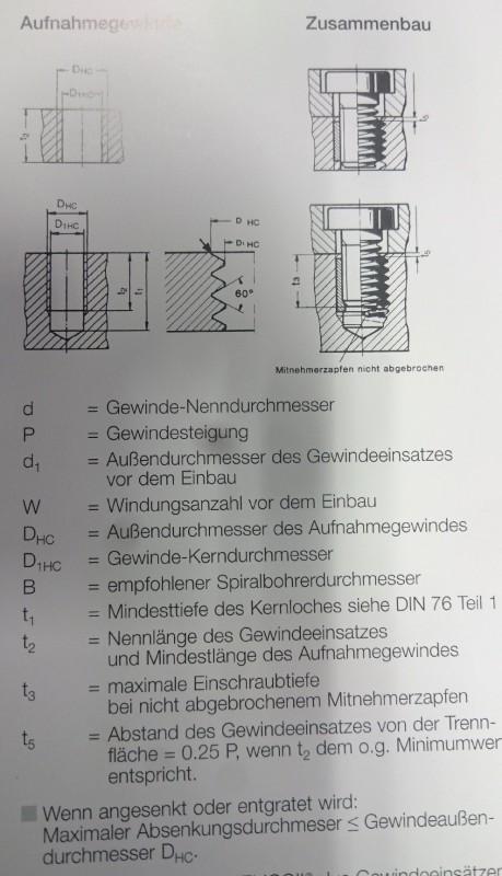

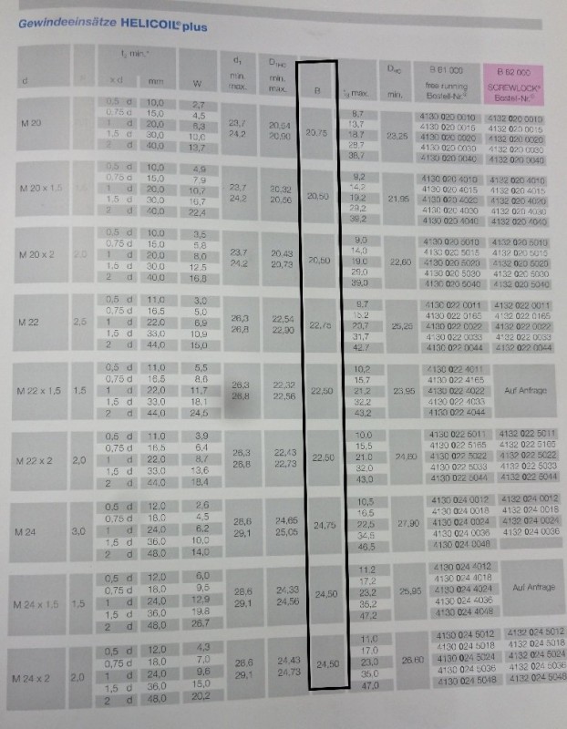

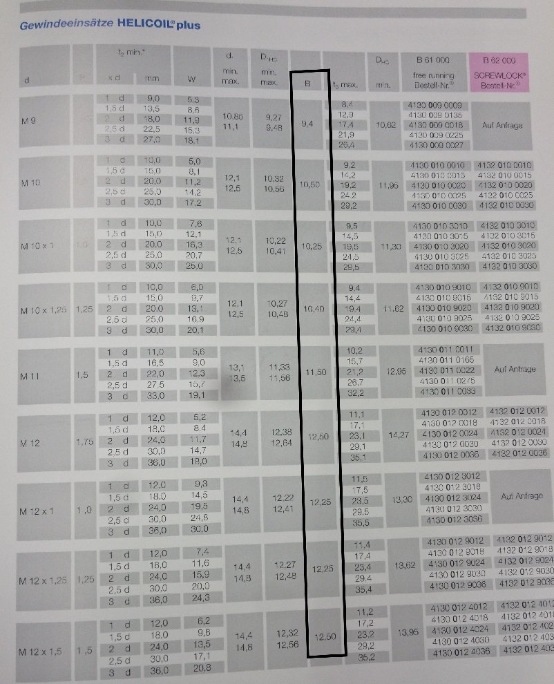

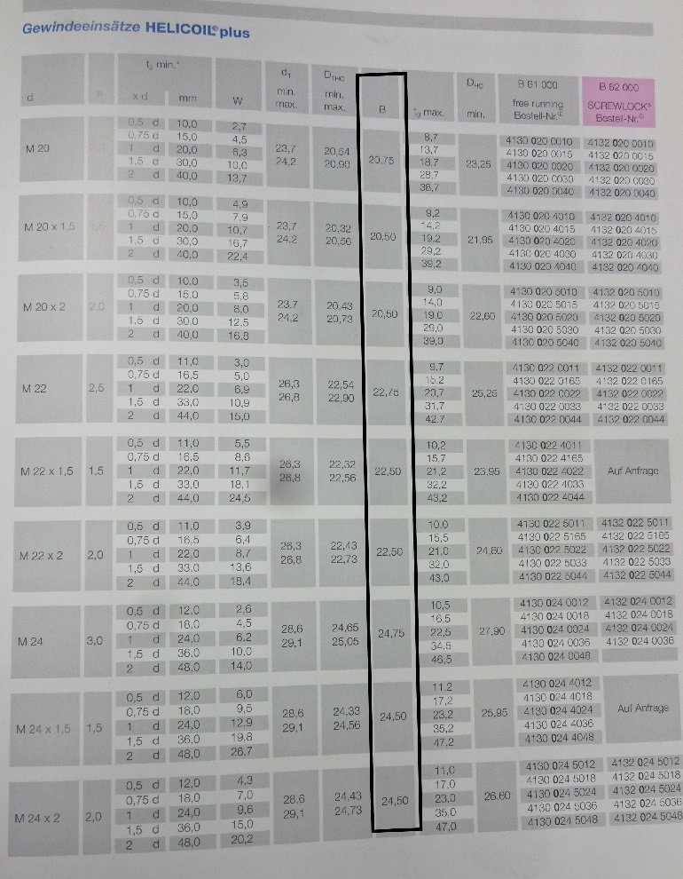

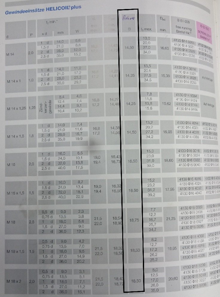

Hier wie angekündigt die Gewindetabellen für HeliCoil-Gewinde
die Gewinde kleiner M9 reiche ich nochmal nach. Wenn die Gewindetabelle für Gewinde größer M24 benötigt werden, kann ich die auch nachreichen.
die Größe des Kernlochs (empfohlener Bohrerdurchmesser "B") habe ich eingerahmt.
