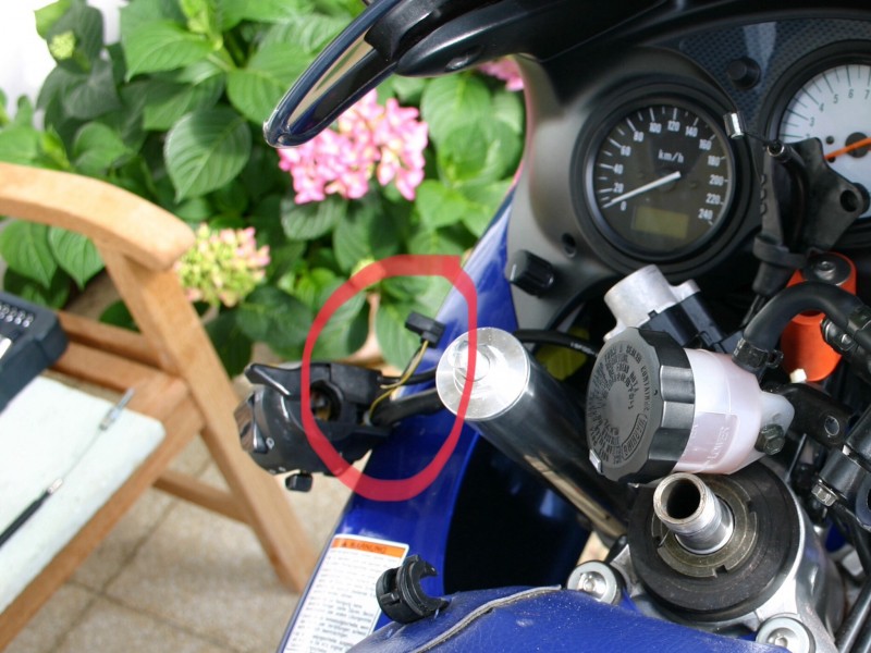

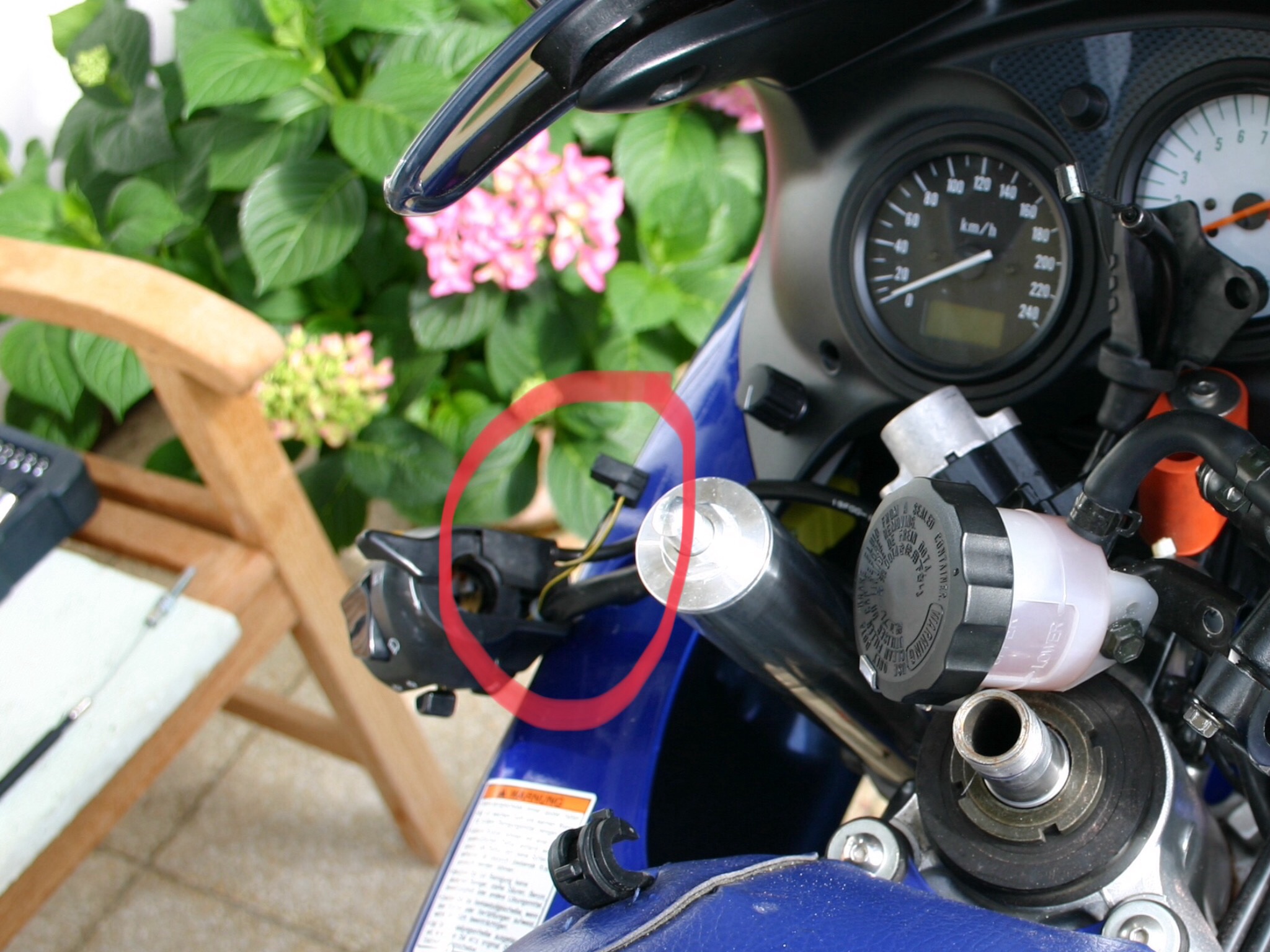

Re: SV650s Schalter am Kupplungsgriff prüfen
Der Schalter sieht so aus und hängt am dem markierten Steckeradler55 hat geschrieben: ↑23.08.2019 14:32aber den Kupplungsschalter (ist von unten an die Armatur geschraubt und ist ein kleiner Schieber. Ein einfacher Schliesser) habe ich noch nicht gefunden.
Muss ich dazu die (Teil-) Verkleidung abschrauben.
Nur so mit Fühlen usw. habe ich nichts entdeckt.
Müsste der Schieber nicht in der Verlängerung des Kupplungsseils irgendwo zu finden sein ??!!
Ganz herzlichen Dank für diese alles entscheidende Hilfestellung - und die schöne Abbildung !
