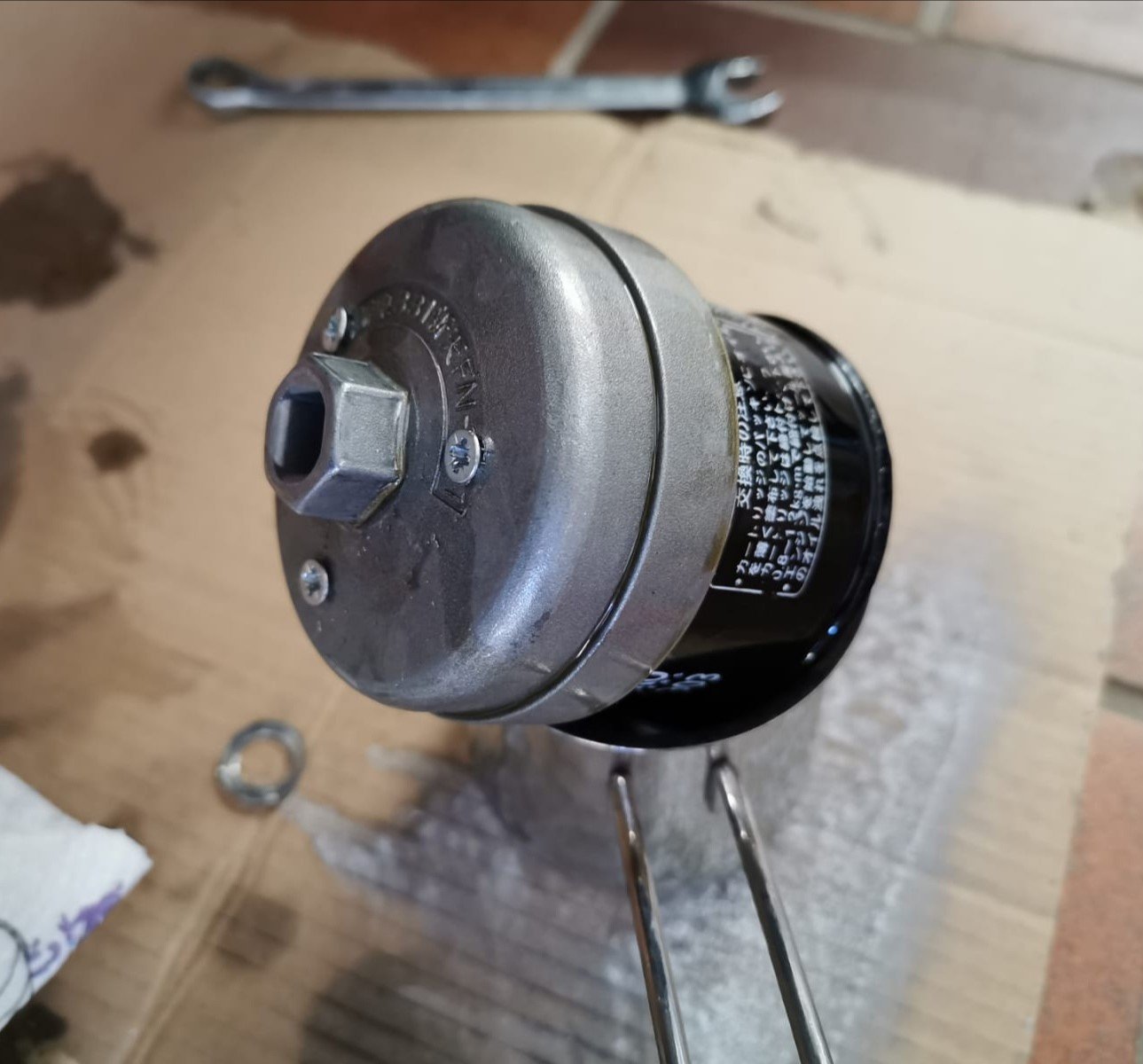

Bei der CBF500 meiner Freundin ging der Ölfilter auch nicht ab. Ist ständig durch gerutscht.
Einen Schraubenzieher durch den Filter wollte ich nicht durchtreiben, da ich mir im Zweifel nicht das Gehäuse zerstören wollte, um den noch mit anderen Hilfsmitteln packen zu können.
Ich habe letztendlich den Filterschlüssel 3 mal durchgebohrt und Schrauben in den Filter geschraubt. Damit ging er ganz locker runter
