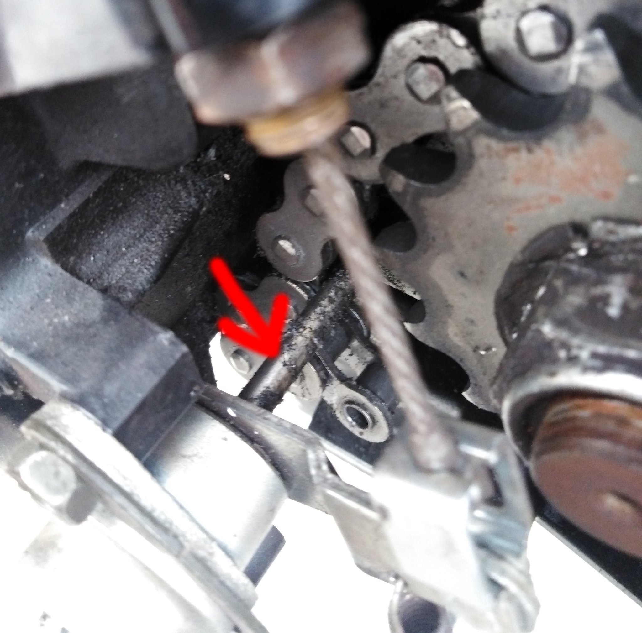

Mit dem angesprochenem verbogenen Blech ist die Sicherungsscheibe unter der Ritzelmutter gemeint welche nach Montage derselbigen um bzw an die Mutter angelegt wird so dass sich diese nicht lösen kann.
Was du noch kontrollieren kannst ist die Kupplungsdruckstange. Eventuell hat diese durch die Kette einen vors Maul bekommen und ist verbogen.
Diese kannst du einfach rausziehen, es kommt wenn überhaupt nur ganz wenig Öl aus dem Motor.
Ansonsten sieht das alles den Bildern nach zu Urteilen ganz gut aus.

Wie schon gesagt, ich war schon bei zwei Werkstätten, u.a. einer Suzuki-Werkstatt und war dort ehrlich gesagt auch nicht zufrieden. Was das Schloss angeht, es müsste eigentlich ein Nietschloss gewesen sein, da ursprünglich ein Bekannter das machen wollte und sich extra das Werkzeug dafür leihen wollte. Oder der Typ hat was anderes verwendet, das weiß ich natürlich nicht.
Ist das die Kupplungsdruckstange?

Korrekt, das ist die Kupplungsdruckstange.
